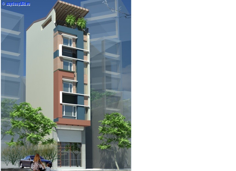

Em chào các anh, chị.
Hiện tại, em đang làm một công trình cải tạo nhà dân, chủ nhà muốn nâng lên 4,5 tầng.
Hiện trạng công trình như sau:
1. Nhà 3,2x10 (m). Nhà 2,5 tầng tường chịu lực, móng tường tương đối yếu (một số vị trí bị nứt tường).
2. Nhà mới xây được 6 năm, hiện tại đang nứt và vết nứt sẽ mở rộng theo thời gian.
3. Chủ nhà không phá vì nhà còn mới, bắt phải cải tạo.
Phương án của em:
1. Phá dỡ móng gạch đã có, làm móng bè bằng cách: đầu tiên làm dầm móng trước, đổ bê tông dầm và chờ thép bản móng và thép cột để đổ móng và cột sau.
2. tiếp theo đổ nốt bê tông bản móng.
3. cấy cột tại các vị trí trụ đã có.
4. Nâng tầng.
Em xin hỏi kinh nghiệm của các anh/chị em làm như vậy có ổn không ạ, có gì không ổn các anh/chị góp ý giúp em với nhé. Em cảm ơn ạ
ảnh minh họa:

ảnh minh họa:
