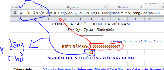

Em dùng phần mềm QLCL GXD (bản dùng thử) để làm hồ sơ nghiệm thu.
Trong bộ hồ sơ nghiệm thu e chia ra nhiều phần ví dụ như: phần xây dựng, phần điện nước, bể nước... Nên các ngày nghiệm thu không theo thứ tự ngày trước đến ngày sau.
Ví dụ: Công tác xây tường bể nước (thuộc phần Bể nước) nghiệm thu trước công tác ván khuôn sàn tầng 2 (thuộc phần Xây dựng) nhưng xếp sau vì phần bể nước xếp sau phần xây dựng trong danh mục công việc. Vì thế số biên bản trong phần mềm cũng theo từ trên xuống dưới 01...02...03...

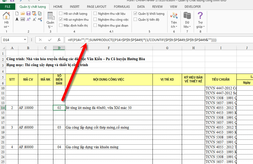

Em đã chèn thêm 1 cột kế bên cột mã HSNT trong sheet danh mục nghiệm thu công việc và dùng hàm xếp hạng dựa theo ngày nghiệm thu để cho ra số biên bản cho hợp lí.
Ví dụ: Công tác nghiệm thu trước tiên thì là 01 công tác tiếp theo đó là 02... và cứ thế cho đến hết và lấy đó làm số biên bản
Nhưng khi link qua phần biên bản thì lại ra toàn SỐ THẬP PHÂN cũng như vậy nhưng nếu ở bên sheet danh mục ntcv mình nhập số 01. 02. 03 thì hén lại đc. Nhưng dùng hàm như mình nói ở trên thì toàn số thập phân như ảnh mình đính kèm. Mong GXD giúp mình với.
THANK...!

được chứ. em sữa phần biên bản nghiệm thu công việc hén ra số thập phân vậy đó. a giúp e với...!
Nguyên nhân do bạn tự đặt hàm tính ra giá trị lẻ vào đây rồi bên sheet Biên bản tham chiếu tới số này nên Số biên bản mới mang giá trị lẻ.

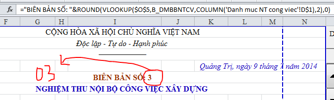

Nếu như tham chiếu qua bên sheet biên bản nghiệm thu mà không kết hợp với chử thì nó vẫn ra 01,02,03....bình thường còn có thêm chử vào thì nó vẫn ra là số thập phân...? anh hoàn chỉ em cách làm thế nào để rham chiếu qua nó vẫn là 01,02,03 ...với! em cảm ơn!

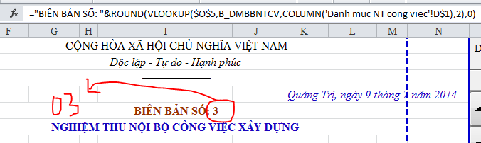

Bạn cho thêm hàm Round làm tròn kết quả hàm Vlookup nhé. Ví dụ chỗ đánh dấu đỏ là tôi thêm vào:
="BIÊN BẢN SỐ: "&ROUND(VLOOKUP($O$5;B_DMBBNTCV;COLUMN('Danh muc NT cong viec'!D$1);0);0)&"/NTCV"
sao nó không hiển thị số 0 hả anh Hoàn? ở bên kia là 01...02...03...10 mà tham chiếu qua bên này thì 1...2...3... cũng như vậy nhưng nếu không có chử thì nó vẩn hiển thị là 01...02...03...nhưng có chử thì là 1...2...3...? thank anh...!

@vinh0932 em có thể bổ sung thêm 1 hàm If vào kết hợp hàm Round để
TH1: Nếu STT nhỏ hơn 10 thì thêm số 0 vào kết hợp với kết quả hàm Vlookup
TH2: Nếu từ 10 trở đi thì thì trả kết quả hàm Vlookup bình thường
Đây là hàm đã chỉnh sửa:
="BIÊN BẢN SỐ: "&IF(VLOOKUP($O$5;B_DMBBNTCV;COLUMN('Danh muc NT cong viec'!D$1);0)<10;"0"&ROUND(VLOOKUP($O$5;B_DMBBNTCV;COLUMN('Danh muc NT cong viec'!D$1);0);0);ROUND(VLOOKUP($O$5;B_DMBBNTCV;COLUMN('Danh muc NT cong viec'!D$1);0);0)&"/NTCV")
Có thể có giải pháp khác hay hơn, tạm thời làm như trên để giải quyết vấn đề đã. Bạn tham khảo file đính kèm.

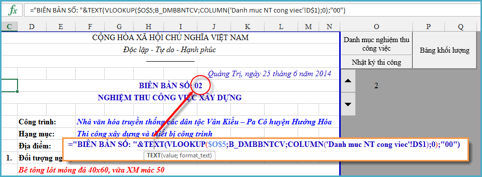

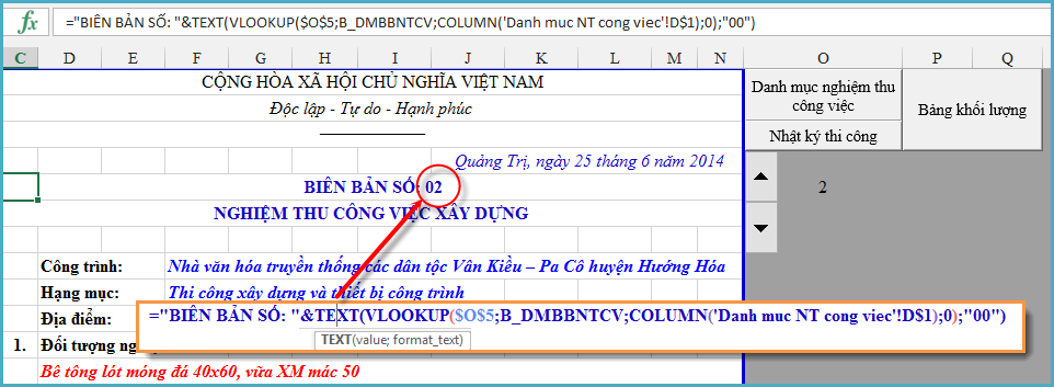

Đơn giản mà em.
Em nhập bên danh mục biên bản kia là 01, 02, chứ đừng hàm hiếc gì
Bên biên bản con em thêm một hàm con con thế này là xong

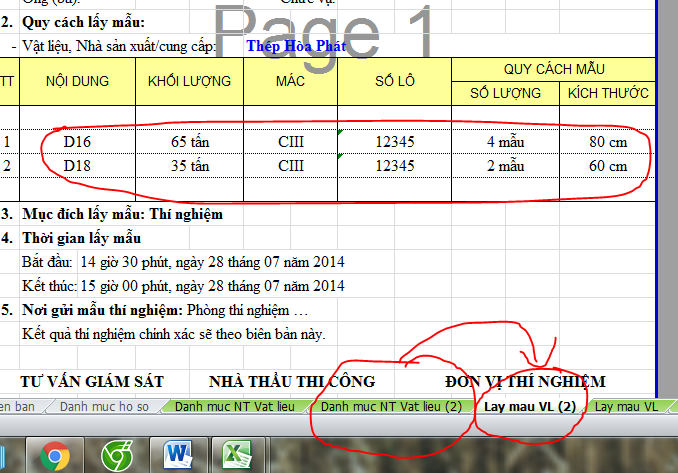

anh hoàn ơi giờ em coppy sheet DANH MỤC NT VẬT LIỆU ra 1 sheet nữa (DANH MỤC NT VẬT LIỆU (2) )và sheet LẤY MẪU VẬT LIỆU ra 1 sheet nữa ( LẤY MẪU VẬT LIỆU (2) ) giờ em muốn 2 sheet DANH MỤC NT VẬT LIỆU (2) và sheet LẤY MẪU VẬT LIỆU (2) được link tự động với nhau như 2 sheet DANH MỤC NT VẬT LIỆU và LẤY MẪU VẬT LIỆU thì phải làm thế nào hả anh? anh giúp lun em với.
e cảm ơn..!
e cảm ơn..!View attachment 47037
Quả này em chờ bản 6.0 sắp ra nhé
