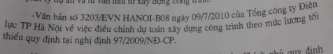

các bác cho em hỏi hiện tại đã có văn bản nào thay thế cho văn bản 3203/EVN HANOI-B08 về điều chỉnh hệ số nhân công, máy thi công trong đơn giá ngành điện 1462 chưa?
Đơn giá thí nghiệm 1426 chứ bạn nhỉ ?(đơn giá thí nghiệm hiệu chỉnh). TCT Điện lực HN thì mình ko biết, nhưng hiện EVN và Bộ Công thương đã có văn bản số 4253/EVN-DT và 10521/BCT-TCNL về việc điều chỉnh dự toán các đơn giá ngành điện theo Nghị định 70. Bạn seach số hiệu các văn bản trên diễn đàn hoặc google sẽ thấy.

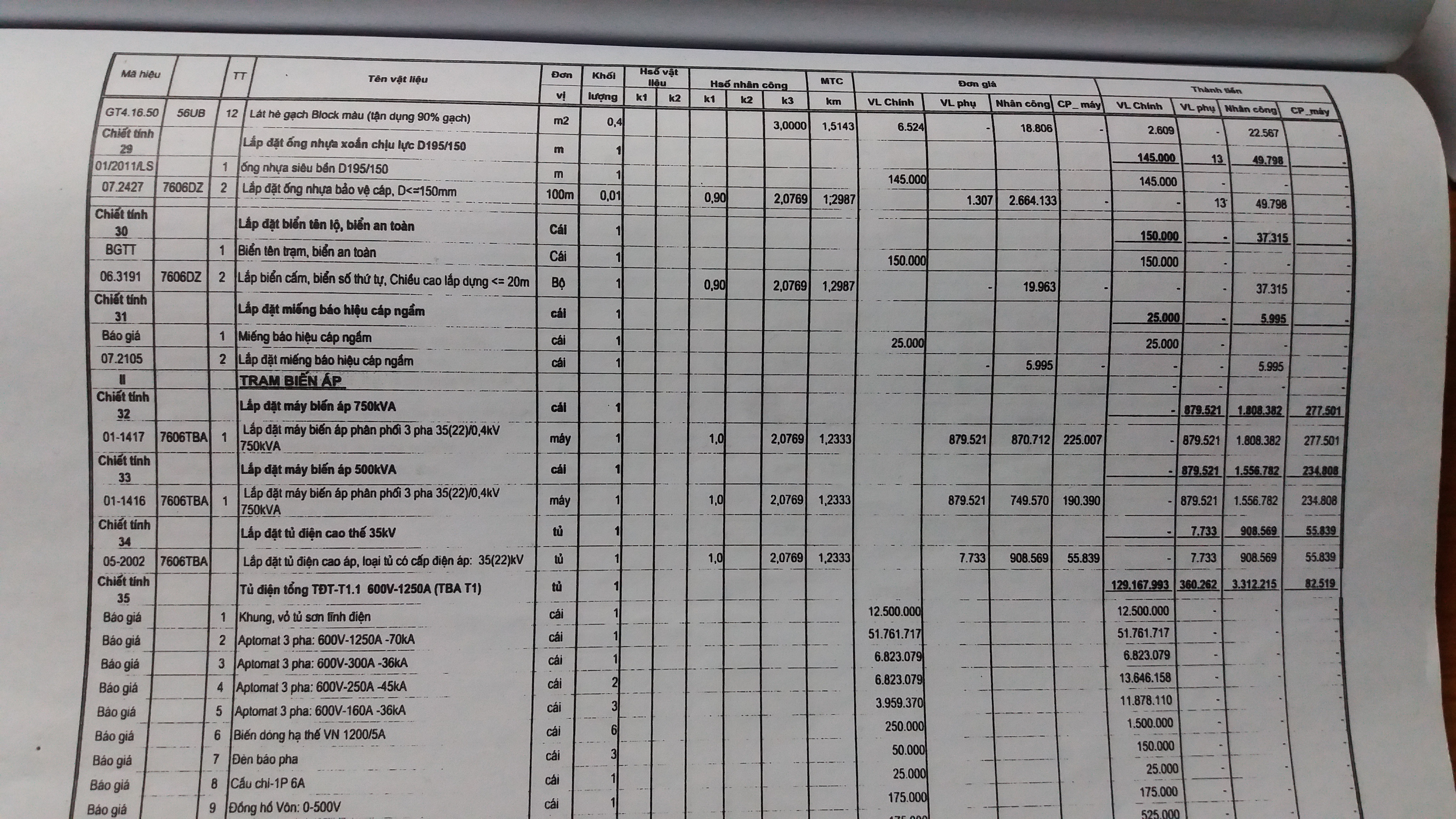

các bác xem hộ em với:
hệ số nhân công k1, k2, k3 lấy ở đâu? em tra các loại văn bản mà không thấy.
cả hệ số vật liệu: k1, k2 nữa. nó là những hệ số gì? tra ở đâu?

Bạn mở trang 2 của bộ đơn giá 7606 ra xem.

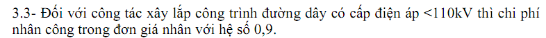

hệ số nhân công: k1 = 0.9 ở phần đường dây, thế còn ở phần trạm thì sao ah? k2 là gì? k3 là gì? ( sao k3 = 2.0769)
anh bảo em với. em cảm ơn nhiều.
K2: là hệ số điều chỉnh lương nhân công thôi bạn; K1 ko là cái gì cả

thế làm sao để có được các hệ số k1, k2, k3. nói thật với anh là em tìm đủ các tài liệu rồi.

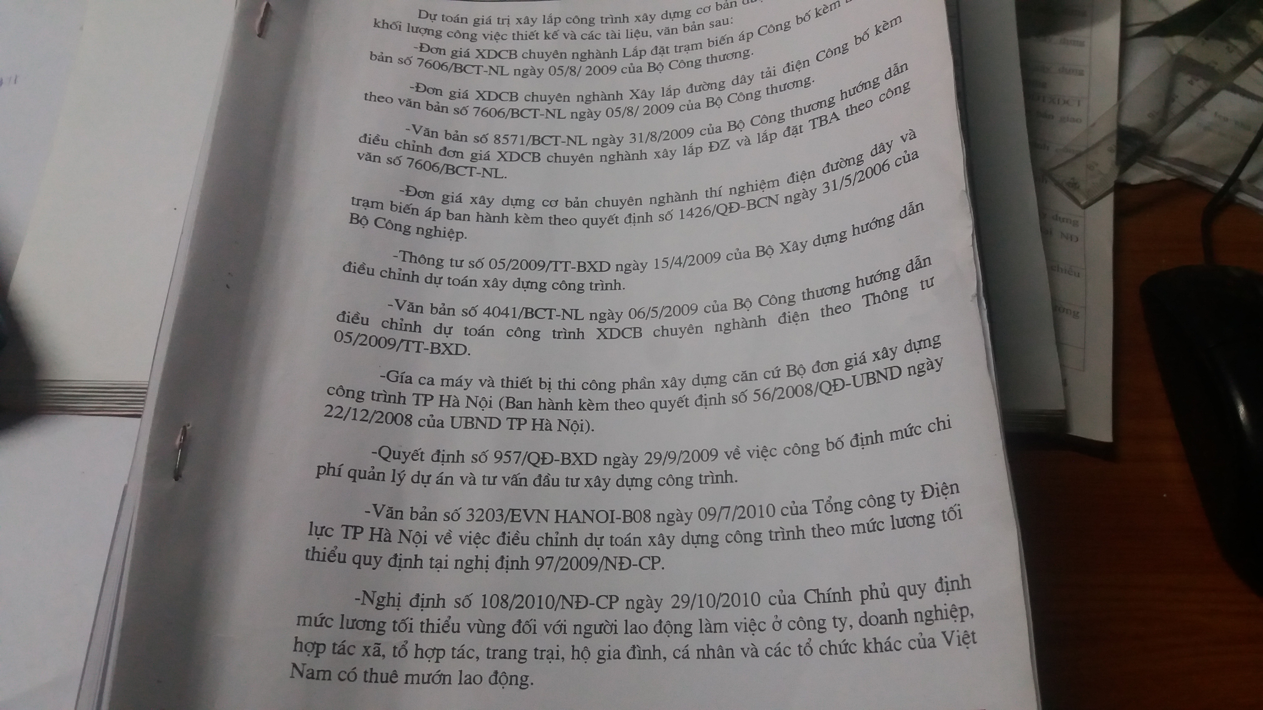

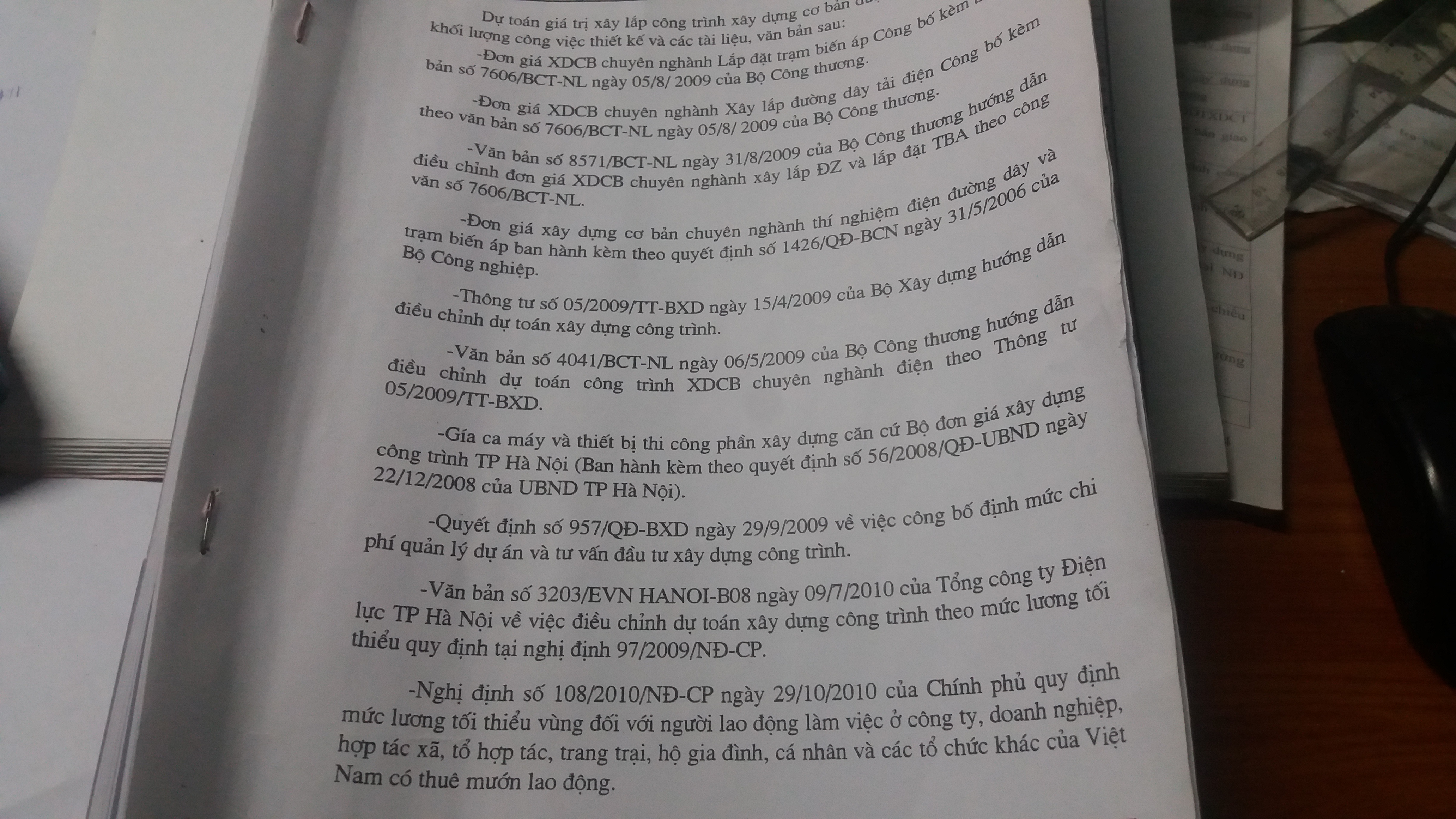

Ở phần căn cứ mình thấy có 2 văn bản về điều chỉnh nhân công, bạn tìm trong 2 văn bản đó xem có hệ số đó không.

1350 / 650 = 2.0769
khi nào thì dùng hsnc k2, hsvl k1 và k2 em không thấy có.
em đang tìm km mà vẫ chưa thấy. thực sự là cũng hơi hạn hẹp về thời gian để tìm hiểu.

Trongg đấy có cả hệ số máy đấy em!

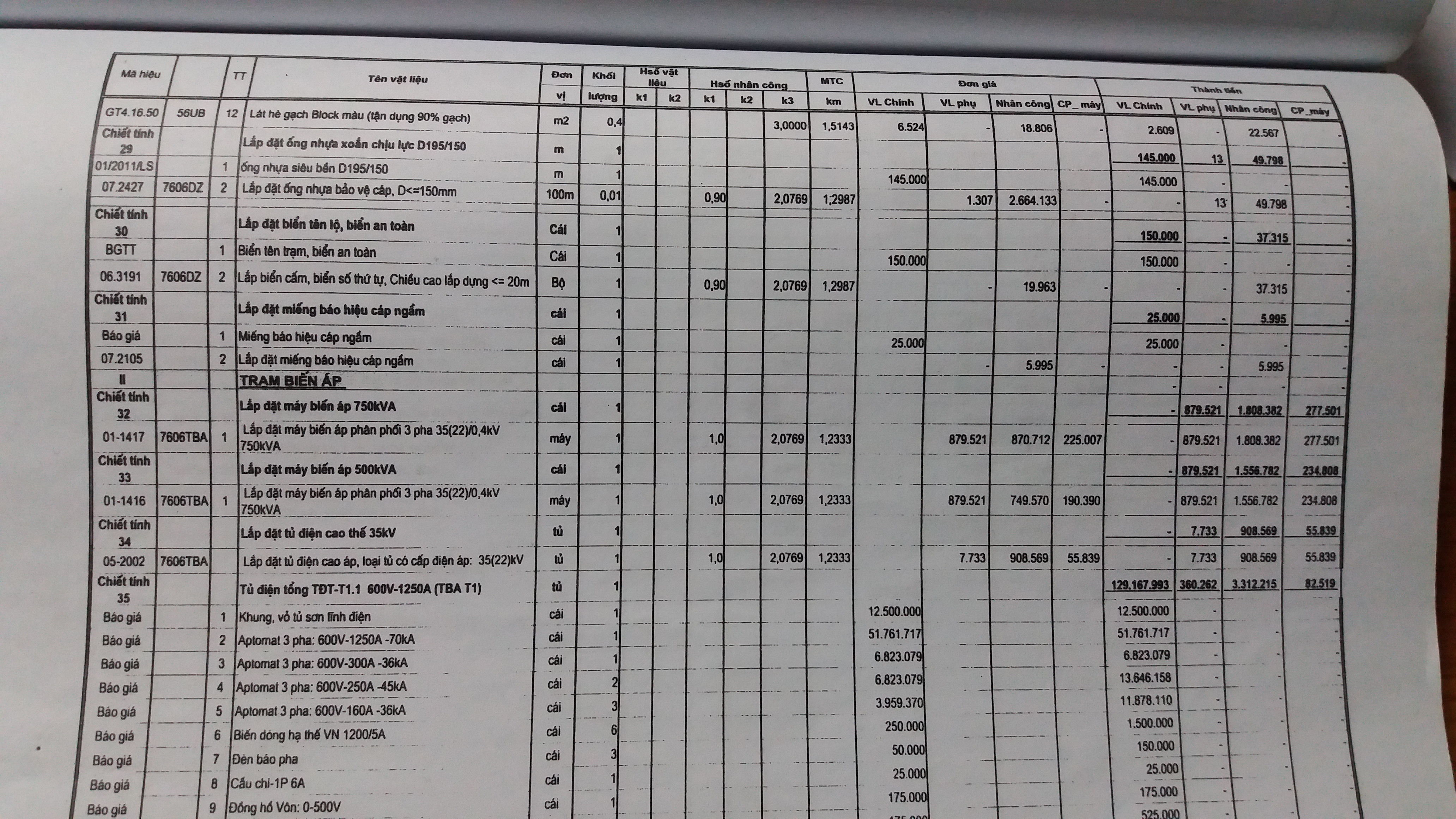

anh xem lại giúp em hệ số máy thi công để lắp đặt máy biến áp 750KVA là 1.2333. em tìm rất kỹ rồi trong ĐM 6060 họ dùng hết 0.39 ca cẩu 5T và trong văn bản 7606 thì giá ca máy là 576.940N đem nhân hai số này thì ta được 225.007N.
nhưng em không thể tìm ra được cái bảng giá ca máy để phải nhân thêm hệ số 1.2333. công trình này thấy ghi thời gian là tháng 4/2011 tại tp. hà nội
