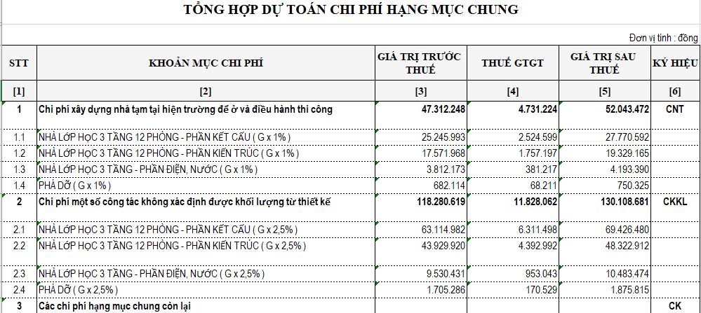

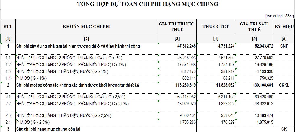

Ngồi đọc dự toán thấy các bác thiết kế tính đối với công trình dân dụng như thế này. Các bác cho ý kiến ạ.21.JPG
nguyenhuutrinh
Quản trị cấp cao
1.221
113
Lĩnh vực
Ngồi đọc dự toán thấy các bác thiết kế tính đối với công trình dân dụng như thế này. Các bác cho ý kiến ạ.View attachment 50108
Theo tôi được biết thì hầu hết các đơn vị TVTK hiện tại đều lập như mẫu trên.
