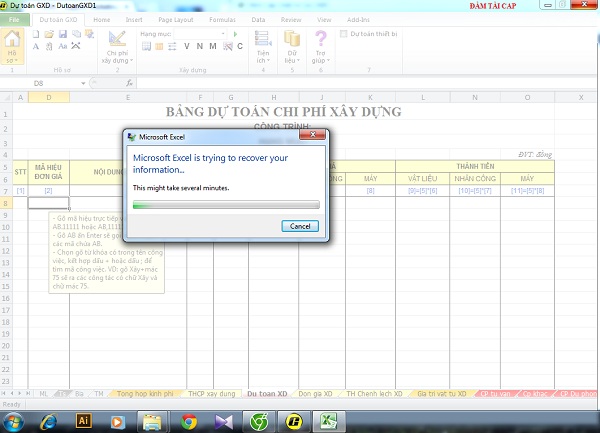

Thầy Thế Anh và các cao thủ dự toán GXD cho em hỏi 1 lỗi này là do đâu ạ: Khi em tạo 1 Form mẫu dự toán mới bằng cách copy từ 1 file DutoanGXD.xltm và sửa 1 số nội dung và lưu lại với tên file là DutoanKS.xltm. Và File mới tạo ra cũng được để trong Folder "Dự toán mẫu". Khi khởi động phần mềm DT lên chọn Hồ sơ/Chọn mẫu dự toán (em muốn chọn cái form dự toán vừa tạo ra) thì báo lỗi excel như hình minh họa. Rồi tự thoát chương trình. Có cách nào xử lý không ạ?
nguyentheanh
Tác giả Dự toán GXD
Thành viên BQT
6/7/07
4.579
113
Website
giaxaydung.vn
Em thử gửi lại file mẫu dự toán vào địa chỉ theanh@gxd.vn để thầy thử chọn trên máy thầy xem sao nhé.
