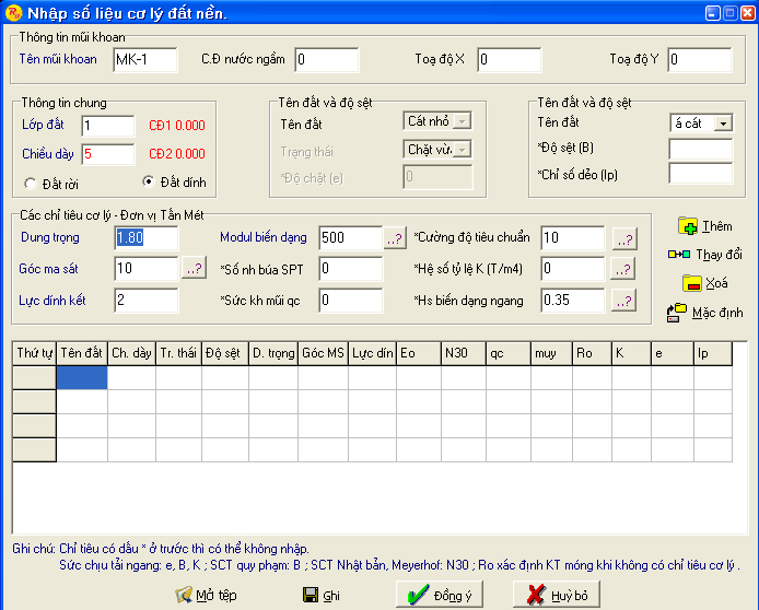

Xây dựng cơ sở dữ liệu cho phần mềm rdsuite
Để hỗ trợ quý khách hàng sử dụng phần mềm rdsuite tốt và hiệu quả hơn trong phân tích và thiết kế móng đặc biệt là giai đoạn làm dự án cũng như so sánh các giải pháp, chúng tôi sẽ phối hợp cùng quý khách hàng sử dụng chính phần mềm rdsuite để xây dựng cơ sở dữ liệu địa chất tại các khắp địa phương trên toàn quốc. Việc này chỉ có thể thành công khi có sự cộng tác của toàn bộ quý khách hàng sử dụng rdsuite nhập dữ liệu địa chất của các công trình mình thiết kế và gửi dữ liệu cho chúng tôi.
Chúng tôi sẽ có sự hỗ trợ quý khách như sau:
1. Quý khách nhập và gửi địa chất của 10-15 công trình Sẽ được giảm giá 5 % khi nâng cấp hay mua mới phần mềm.
2. Quý khách nhập và gửi địa chất của 16 đến 20 công trình sẽ được giảm 10 % khi nâng cấp hay mua mới phần mềm.
3. Quý khách nhập và gửi địa chất 21 đến 30 công trình sẽ được giảm giá 15 % khi nâng cấp hay mua mới phần mềm.
Cho đến nay chũng tôi đã có dữ liệu địa chất của khoảng 100 công trình tại các tỉnh trên cả nước - Chúng tôi mong muốn quý khách tiếp tục nhập và gửi dữ liệu địa chất cho chúng tôi để nhận được ưu đãi và hơn nữa để phần mềm rdsuite ngày càng hoàn thiện hơn.

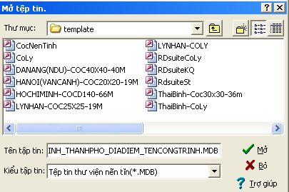

Để nhập và gửi dữ liệu quý khách làm như sau:
Bước 1: Vào Menu móng - Chọn Cơ lý đất nền
Bước 2: Nhập các chỉ tiêu các lớp đất
Bước 3: Ghi số liệu mũi khoan cơ lý theo định dạng: Tinh_thanhPho_Diadiem_TenCongTrinh.mdb
Bước 4: Nén file cơ sở dữ liệu và gửi vào địa chỉ mail cho chúng tôi: info@rds.com.vn
