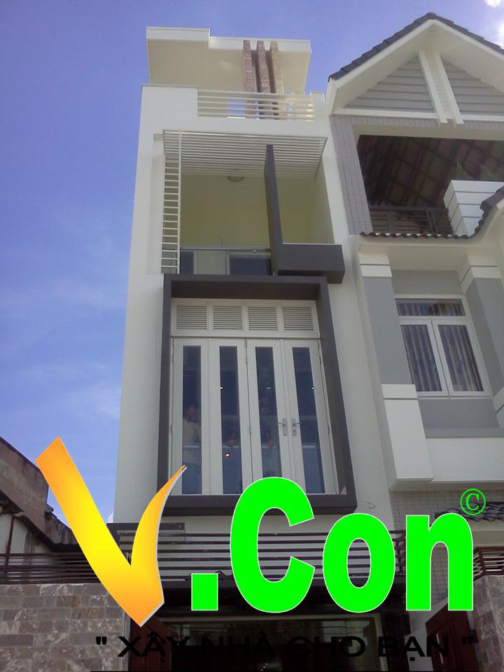

Dạo nay công việc ít nên tôi cũng tập tành đi thiết kế nhà phố, bác Hải xem dùm tôi phương án sơ phát cái nhà của ông anh xem có vấn đề gì không ? Thanks bác .
Cảm ơn hunter225 đã chia sẻ!
1. Cao độ nhà không hợp lý. tầng trệt +3.6 là ok; nhưng lầu 1 mà 3.2, sân thượng 2m thì không ổn, nhà này bề ngang 3.3 thì dầm tối thiểu cũng 0.3m, trần nhà mà cao 2,9m hoặc 3.1m + không gian hẹp thì như chiếc hộp quẹt mất. Mình vừa thi công căn nhà có diện tích gần y như anh của bạn mình sẽ chia sẻ tham khảo. Nhà này quay hướng tây mà không hề bị nóng, trong nhà lúc nào cũng tầm 25-26 độ. Không khí thoáng, nói chung là khi thiết kế mình ưu tiên không khí và ánh sáng. Như con người là Mạch máu và thần sắc.
2. Cái phòng thờ có thể đẩy lên sân thượng trên. biến cái phòng thờ thành sân thư giãn ( dây leo, chậu kiểng, gà tre ...vv..v.v) để giải quyết cái phòng ngủ quá hẹp vì mất gần 1m làm lối đi.
Híc! mạng củ chuối quá, tối về mình up cái hình thực tế thi công. Nếu ưng thì mình share toàn bộ hồ sơ cho
Mình cũng đồng ý với Ks Hải, hunter225 đưa phòng thờ lên sân thượng phía trước (tiểu cảnh, cây xanh), phía sau là kho, phòng giặt ủi và sân phơi. Phòng ngủ lầu 1 rộng rãi, xài 2 WC riêng luôn cho thỏa mái.
Thanks Hải, thiết kế ban đầu của mình là đã đưa phòng thờ lên tầng trên, tuy nhiên do chủ nhà có hơi ít kinh phí nên đã đề xuất đưa bản phòng thờ này xuống tầng 1, trên chỉ làm 1 cái chuồng cu đơn giản vậy thôi :D
Hải có thể mail cho mình file kiến trúc cái nhà hải đưa hình lên được ko, mail : minhtuankaka@gmail.com.
Nhà đó 600tr vô tư. Bản vẽ kiến trúc sơ bộ thì cad; còn khai triển chi tiết mình vẽ bằng sketchup. U tải sketchup trên google về nhé
