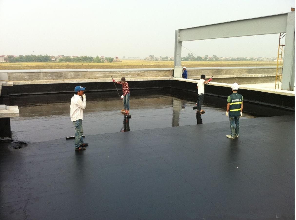

2.1. Chống thấm sân thượng bằng màng khò nóng bitum
Bước 1: Quét lớp lót BU (lớp tạo dính): Dùng lăn sơn để quét lớp tạo dính mỏng vừa đủ, bao phủ khắp bề mặt bê tông sân thượng
Bước 2: Dán màng Bitum chống thấm: Đưa bề mặt dán úp xuống phía sàn, trải dần màng chống thấm ra và dùng khò làm nóng bề mặt dưới. Chịu tác động của nhiệt độ thì lớp chống thấm trong màng Bitum sẽ tan chảy và dính vào lớp lót ban đầu.
Bước 3: Thực hiện cho đến khi lớp chống thấm phủ hết bề mặt cần chống thấm sân thượng. Có thể dùng con lăn hoặc búa để ép phần màng chống xuống khu vực đã khò làm cho bề mặt chống thấm được bằng phẳng, tránh xảy ra hiện tượng nhốt bọt khí.

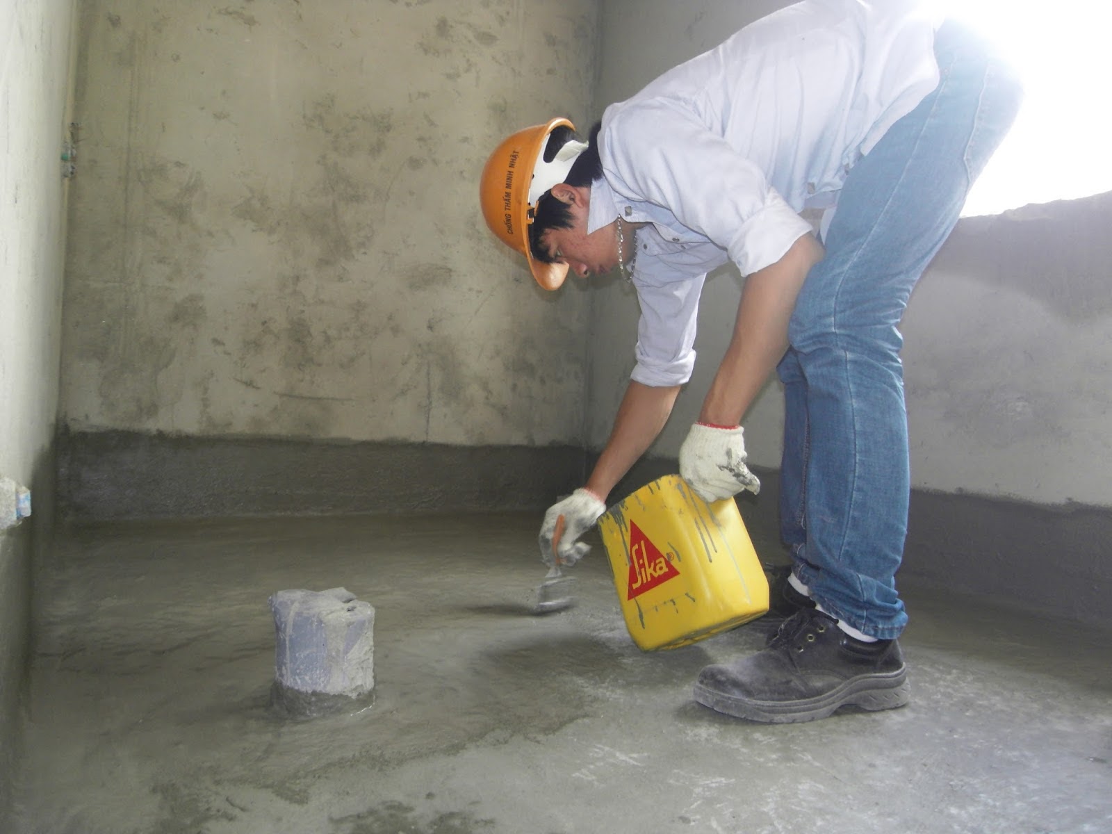

2.2. Chống thấm sân thượng bằng Sika Latex
Bước 1: Chuẩn bị làm sạch bề mặt của sân thượng
Quét dọn sạch sẽ bề mặt cần chống thấm sân thượng trước khi thi công, loại bỏ các bụi bẩn, vôi vữa. Đồng thời cung cấp một lượng nước vừa đủ để bề mặt tạo điều kiện cho các lớp sơn dễ bám dính hơn
Bước 2: Pha hỗn hợp chống thấm sân thượng
Hỗn hợp chống thấm cần pha theo tỷ lệ 1:1:4 ( 1 lít Latex, 1 lít nước và 4kg xi măng). Ngoài ra là hồ và dầu kết nối, tỷ lệ trộn hỗn hợp trên đủ để phủ khắp bề mặt có diện tích 4m2
Bước 3: Quét lớp phủ thứ nhất cho sân thượng
Dùng bay hoặc chổi quét phần hỗn hợp đã pha lên bề mặt sân thượng cần chống thấm. Trong suốt quá trình thực hiện nên làm cẩn thận kỹ lưỡng không để xuất hiện bong bóng hay lỗ kim
Bước 4: Quét lớp phủ thứ 2 cho sân thượng
Chờ lớp phủ thứ nhất khô, thì tiếp tục phủ lớp thứ 2. Cần đảm bảo mỗi lớp quét dày khoảng 1mm để bề mặt được phủ kín

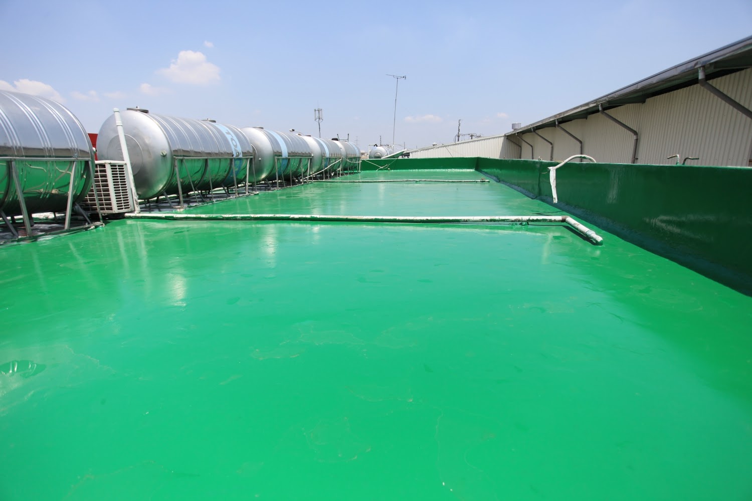

2.5. Chống thấm sân thượng bằng sơn Epoxy
Bước 1: Làm sạch bề mặt sân thượng
Nếu sân thượng là sân thượng cũ đã có lát gạch thì phải lột lên và chà bằng máy chà, dùng máy hút bụi và lau sạch các vết bẩn trên bề mặt sân.
Bước 2: Xử lý lỗ hổng, vết lõm trên bề mặt sàn
Nếu sân thượng xuất hiện các vết rỗ, thủng li ti, bong tróc. Cần phải xử lý thô bằng hỗn hợp keo epoxy rồi đợi khô lại sau đó dùng máy mài chà lại bề mặt
Bước 3: Thi công sơn lót
Phun sơn lót hoặc dùng cây lăn sơn đều toàn bề mặt, để đạt được lớp sơn lót lí tưởng thì nên sử dụng 0,2 kg - 0,3 kg cho 1m2
Lưu ý: Cần làm ẩm bằng nước sạch sau đó mới phun sơn, để ngăn hiện tượng chống thấm ngược giữ cho sơn bám dính tốt hơn, không bong tróc.
Bước 4: Trộn dung dịch sơn Epoxy
Lớp sơn lót sẽ khô từ 2-4 giờ, trong thời gian này nãy trộn trước dung dịch sơn Epoxy. Sử dụng khoan và mũi khuấy để trộn hai dung dịch epoxy với nhau. Để đảm bảo sơn được trộn đều, hãy đổ hỗn hợp vào thùng thứ hai và trộn lại sơn một lần nữa.
Lưu ý: Phần sơn đã được trộn sử dụng tốt nhất trong vòng 30p sau khi trộn, cố gắng phải lăn lớp sơn này ngày lập tức.
Bước 5: Lăn sơn Sikaproof Membrane lần 1
Dùng con lăn để lăn lớp sơn Sikaproof Membrane lần 1. Mật độ lý tưởng của lớp sơn từ 0.6 kg/m2.
Bước 6: Lăn sơn Sikaproof Membrane lần 2
Chờ khoảng 2 tiếng cho lớp sơn Sikaproof Membrane lần 1 khô, rồi lăn sơn lần 2 để đảm bảo khả năng chống thấm tốt nhất.
Nếu thi công lớp sơn 1 và sơn 2 chưa đạt đủ tiêu chuẩn thì nên thi công lớp sơn thứ 3.
Bước 7: Quét vữa chống thấm Sika Latex
Quét thêm một lớp vữa chống thấm Sika Latex để chống thấm để bảo vệ bề mặt lớp sơn.
Bước 8: Làm nền phẳng
Sử dụng phương pháp xoa nền, giúp bề mặt trở nên thẩm mỹ hơn, lớp sơn đều không gợn sóng.

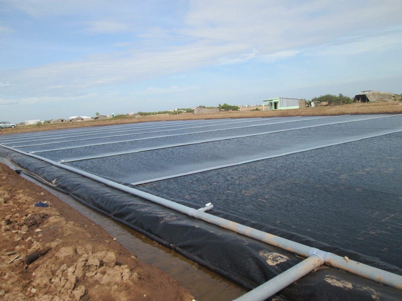

2.8. Bạt chống thấm HDPE ( miếng dán chống thấm)
Bước 1: Lột bỏ toàn bộ gạch và làm sạch bề mặt sàn (có thể sử dụng máy chà, bàn chải sắt)
Bước 2: Tiến hành nấu dầu hắc và quét lên toàn bộ bề mặt sân thượng cần chống thấm (có pha thêm lượng dầu DO loãng để thẩm thấu vào bề mặt bê tông)
Bước 3: Phơi nắng bạt trong vòng 2 ngày, phủ nước lên bạt 2 lần/ngày
Bước 4: Phủ bạt chống thấm HDPE ngay vị trí độ dốc khoét lỗ ống thoát nước, tiến hành phủ lớp vữa lót gạch
Bước 5: Khoan các lỗ thông hơi trên trần (cách đáy bề mặt khoảng 2cm) để tránh nước mưa vào.
Cách này áp dụng cho các bề mặt sân thượng đã lát gạch. Tuy nhiên, lâu dần các mạch vữa giữa những viên gạch sẽ bị thấm nước trở lại.

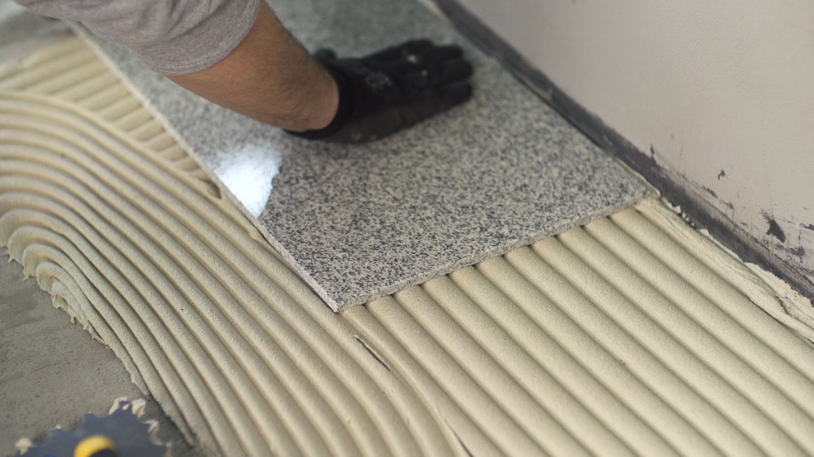

2.9. Ốp lát gạch chống thấm sân thượng
Bước 1: Tạo phần bề mặt cơ sở bằng lớp vữa lót xi măng
Bước 2: Lát gạch và dùng búa cao su gõ nhẹ lên viên gạch để tăng độ kết dính
Bước 3: Sau khi lát gạch xong khoảng 3 giờ đồng hồ, tiến hành trít mạch
Bước 4: Làm sạch bề mặt đã lát gạch trên sân thượng

2.6. Chống thấm sân thượng bằng nhựa đường
Bước 1: Vệ sinh bề mặt chống thấm sạch sẽ, đục các lớp vữa bề mặt bê tông bị yếu, trong quá trình vệ sinh lưu ý thực hiện làm phẳng bề mặt
Bước 2: Đun sôi nhựa đường và pha thêm chút dầu DO nhầm tăng khả năng thẩm thấu vào bề mặt bê tông nhanh hơn. Sau đó, tiến hành quét nhựa đường lên bề mặt sân thượng bằng con lăn chuyên dụng.
