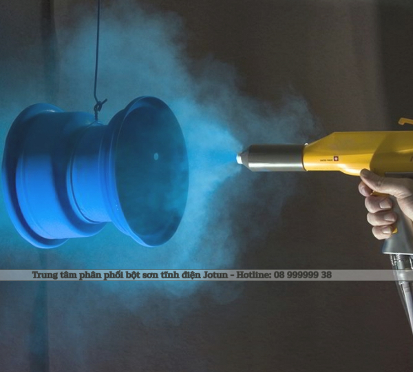

1kg sơn tĩnh điện sơn được bao nhiêu m2? Công thức tính
1kg bột sơn tĩnh điện sơn được bao nhiêu m2?​
Trung bình 1kg bột sơn tĩnh điện có thể phủ được từ 8 – 12 m2 bề mặt sản phẩm. Tuy nhiên, con số này không cố định mà phụ thuộc vào nhiều yếu tố như:
  • Độ dày lớp sơn: Nếu lớp sơn mỏng (60 – 80 um), 1kg có thể phủ được diện tích lớn hơn. Ngược lại, lớp sơn dày (100 – 120 um) sẽ tiêu tốn nhiều bột hơn.
  • Tỷ lệ thất thoát bột: Trong quá trình phun, một phần bột sẽ thất thoát ra ngoài hoặc bám vào buồng phun. Nếu có hệ thống thu hồi tốt, diện tích sơn thực tế sẽ lớn hơn.
  • Kích thước và hình dạng sản phẩm: Các chi tiết có nhiều góc cạnh, khe hẹp sẽ khiến bột khó bám đều, dẫn đến tăng lượng sơn tiêu hao.
  • Kỹ thuật phun và tay nghề thợ: Người có kinh nghiệm sẽ điều chỉnh súng phun hợp lý, giảm lượng bột thừa và tối ưu hiệu quả phủ sơn.
Do vậy, để có con số chính xác cho từng dự án, việc tính toán định mức là điều bắt buộc.

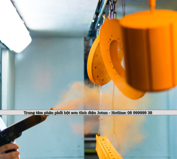

Tại sao cần phải tính định mức sơn tĩnh điện?​
Khi thi công, nếu bạn nắm rõ 1kg bột sơn tĩnh điện sơn được bao nhiêu m2 sẽ mang lại nhiều lợi ích thiết thực cho doanh nghiệp:
  • Kiểm soát chi phí nguyên vật liệu: Nếu không ước lượng trước, rất dễ dẫn đến tình trạng thừa hoặc thiếu bột sơn, gây lãng phí hoặc gián đoạn quá trình sản xuất.
  • Đảm bảo chất lượng bề mặt: Một lớp sơn quá dày sẽ dễ bong tróc, còn quá mỏng lại không đạt tiêu chuẩn bảo vệ. Định mức chuẩn giúp lớp sơn có độ bền và thẩm mỹ cao.
  • Tối ưu quy trình sản xuất: Việc tính toán trước giúp sắp xếp kế hoạch nhập hàng, dự trù nguyên vật liệu, từ đó tăng tính chủ động và giảm rủi ro chậm tiến độ.
  • Nâng cao tính cạnh tranh: Doanh nghiệp kiểm soát tốt chi phí sản xuất sẽ có giá thành cạnh tranh hơn, đồng thời giữ được chất lượng sản phẩm.

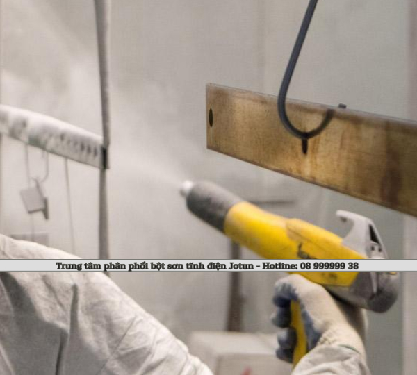

Công thức tính định mức sơn tĩnh điện chính xác​
Để xác định chính xác 1kg bột sơn tĩnh điện sơn được bao nhiêu m2, người ta áp dụng công thức sau:
Định mức sơn tĩnh điện (kg) = diện tích bề mặt cần sơn (m2) x độ dày lớp sơn cần thiết (micromet) x mật độ sơn (kg/m2/micromet)
Trong đó:
  • Diện tích bề mặt: Tổng diện tích các bề mặt phủ sơn.
  • Độ dày lớp phủ: Độ dày càng lớn thì lượng bột sơn sử dụng càng nhiều.
  • Mật độ tiêu hao: Lượng sơn cần dùng để che phủ trên 1m2 với độ dày 1 micron. Thông số này có thể thay đổi tùy vào loại sơn và thông tin từ nhà sản xuất.

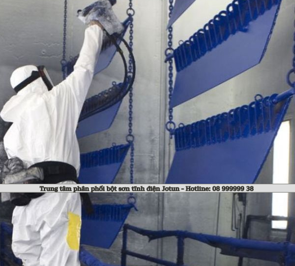

5 mẹo tiết kiệm bột sơn tĩnh điện khi thi công hiệu quả là gì?​
Ngoài nắm rõ 1kg bột sơn tĩnh điện sơn được bao nhiêu m2, việc tiết kiệm nguyên liệu trong quá trình thi công giúp tiết tối ưu phí đáng kể. Dưới đây là 5 mẹo nên biết:
  • Sử dụng súng phun và buồng sơn chất lượng cao: Thiết bị hiện đại giúp hạt sơn phân tán đều, bám chắc vào bề mặt, giảm thất thoát ra môi trường. Buồng phun có hệ thống thu hồi tốt có thể tái sử dụng bột, tăng hiệu suất lên 90 – 95%.
  • Điều chỉnh thông số súng phun hợp lý: Người thợ cần điều chỉnh áp suất khí nén, điện áp và khoảng cách phun phù hợp. Việc phun quá gần sẽ làm lớp sơn quá dày, còn phun quá xa lại dẫn đến thất thoát bột sơn.
  • Kiểm soát độ dày lớp sơn: Không nên sơn quá dày vì vừa tốn bột vừa làm giảm độ bám dính. Nên duy trì độ dày trong khoảng 60 - 80 um để tối ưu hiệu quả.
  • Bảo quản bột sơn đúng cách: Bột sơn cần được bảo quản nơi khô ráo, thoáng mát, tránh ẩm ướt. Nếu bột bị vón cục hoặc giảm chất lượng, hiệu quả phủ sẽ thấp hơn, gây lãng phí.
  • Nâng cao tay nghề cho công nhân: Kỹ thuật phun đóng vai trò quyết định đến tỷ lệ tiêu hao. Người có kinh nghiệm sẽ biết cách phun đều tay, xoay chuyển sản phẩm hợp lý, tránh tình trạng phủ quá nhiều lớp.
Mẹo tiết kiệm bột sơn tĩnh điện hiệu quả
