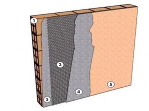

8. Chống thấm sàn, tường nhà vệ sinh bằng lưới thủy tinh
Thi công
Bước 1: Tạo bề mặt thi công : cần được làm sạch trước khi tiến hành công việc hãy đảm bảo mặt phẳng sạch và phẳng không gồ ghề
Bước 2: Lót lớp hồ mỏng tầm 3mm: Sau khi tạo bề mặt bạn cần trộn vữa rồi phủ lên bề mặt 1 lớp mỏng khoảng 3 mm nhằm che đi bề mặt thô sơ.
Bước 3: Lót lưới thủy tinh : cấu trúc sẽ là lớp lót vữa -> Lớp lưới thủy tinh -> Lớp vữa hoàn thiện
Bước 4: Lớp vữa hoàn thiện
