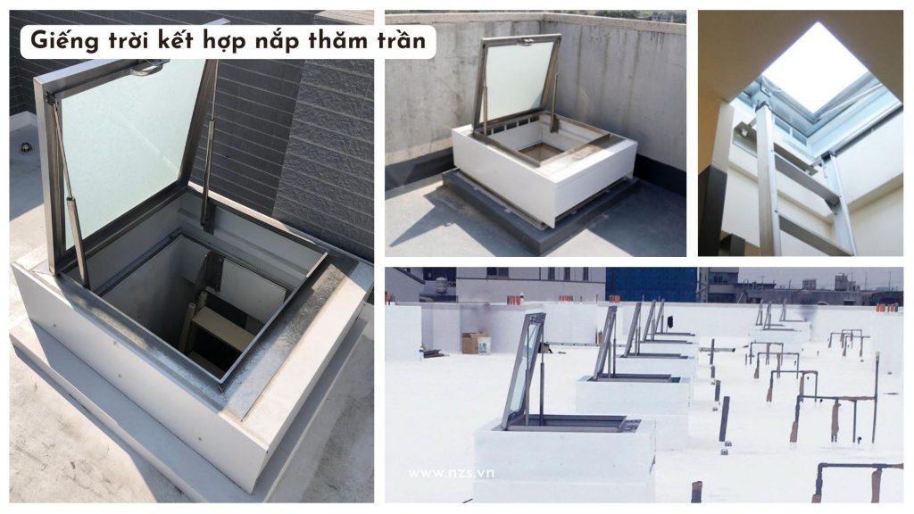

Chất lượng của một hệ thống cửa thăm mái không chỉ phụ thuộc vào sản phẩm mà còn phụ thuộc rất lớn vào quy trình lắp đặt. Một quy trình chuyên nghiệp, đúng kỹ thuật sẽ đảm bảo cửa hoạt động ổn định, bền bỉ và đặc biệt là không bị thấm dột. Dưới đây là 5 bước lắp đặt tiêu chuẩn mà một đơn vị uy tín sẽ thực hiện.

Bước 3: Xử Lý Chống Thấm Tại Vị Trí Lắp Đặt
Đây là bước tối quan trọng quyết định đến việc cửa có bị thấm dột hay không. Trước khi lắp đặt khung cửa, bề mặt bê tông của ô chờ phải được xử lý chống thấm kỹ lưỡng bằng các vật liệu chuyên dụng như Sika, màng khò nhiệt... Lớp chống thấm cần được phủ đều, đặc biệt là ở các góc cạnh.
Bước 4: Vận Chuyển và Thi Công Lắp Đặt
- Bộ cửa thăm mái sẽ được vận chuyển cẩn thận đến công trình.
- Đội thợ sẽ tiến hành định vị và lắp đặt khung bao cố định vào ô chờ. Khung được liên kết chắc chắn với bê tông bằng vít nở thép.
- Lắp đặt cánh cửa vào khung bao qua hệ thống bản lề.
- Lắp đặt hệ thống piston thủy lực và motor điện (nếu có).
- Đi dây điện và kết nối với hộp điều khiển một cách an toàn.
- Bơm keo silicone chống thấm chuyên dụng cho tất cả các khe hở giữa khung và bê tông.
