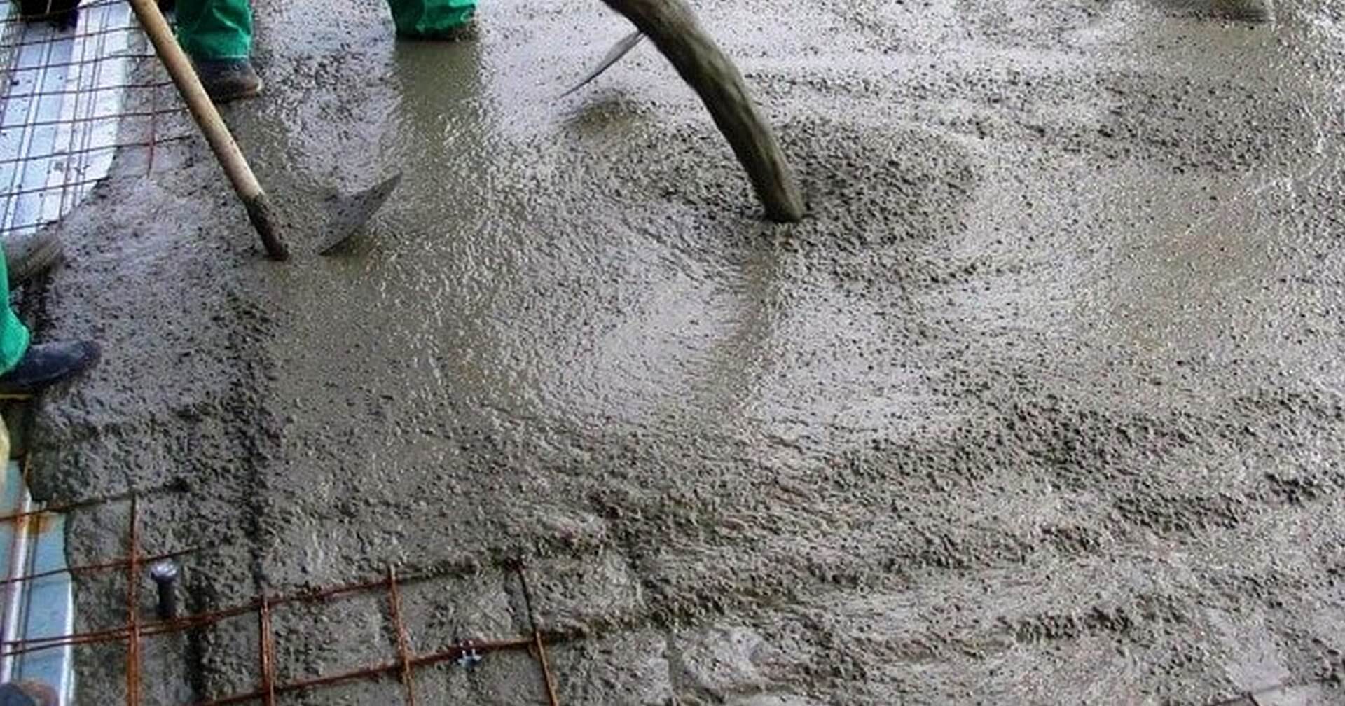

Việc thực hiện các dự án đổ bê tông thành công yêu cầu sự chuẩn bị kỹ lưỡng và đảm bảo rằng các công cụ chính xác được sử dụng. Tuy nhiên, không thể tránh khỏi những sai lầm có thể xảy ra. Dưới đây là một số lỗi thường gặp trong quá trình đổ bê tông xi măng mà bạn cần tránh.
