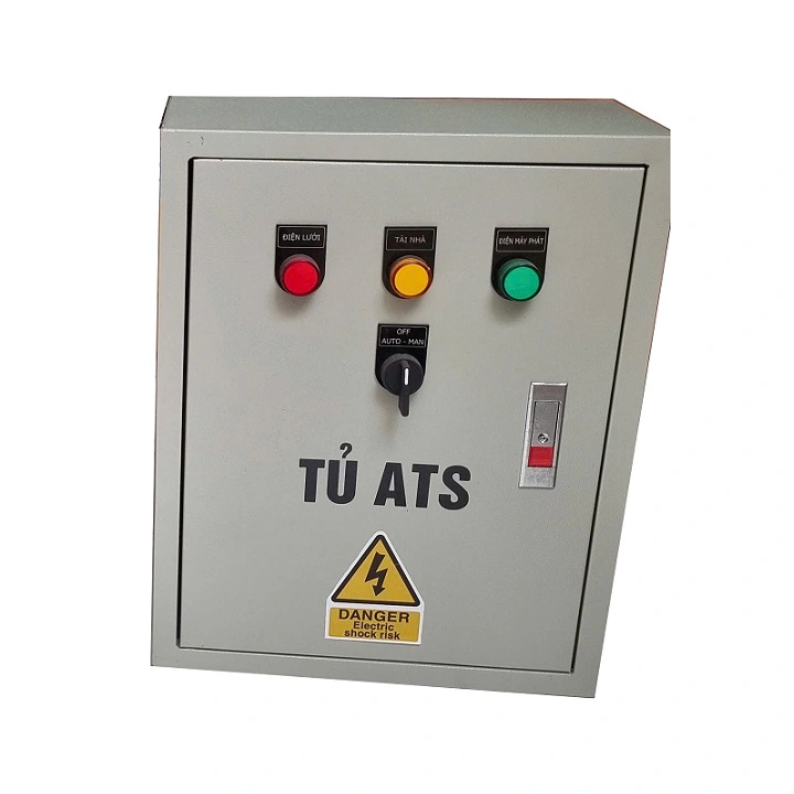

Trong các hệ thống máy phát điện dự phòng tại công trình, nhà máy hay trung tâm thương mại, ATS là thiết bị quan trọng giúp đảm bảo nguồn điện luôn ổn định khi điện lưới bị mất hoặc gặp sự cố. Nó hoạt động như một cầu nối thông minh giữa nguồn điện lưới và máy phát, tự động chuyển đổi khi cần thiết.
Vai trò và cách thức hoạt động​
ATS (Automatic Transfer Switch) là bảng mạch/thiết bị có nhiệm vụ đo lường điện áp và tần số tại nguồn lưới. Nếu nguồn điện lưới bị mất hoặc không đáp ứng được tiêu chuẩn, ATS sẽ gửi tín hiệu khởi động máy phát điện. Sau khi máy phát làm việc ổn định, ATS chuyển nguồn cấp cho tải từ máy phát. Khi điện lưới được khôi phục và ổn định, ATS ngắt máy phát và chuyển tải về lưới như bình thường. Thời gian chuyển mạch thông thường khoảng 5-15 giây tùy loại – đủ nhanh để tránh hư hại các thiết bị quan trọng, đồng thời giữ tính tự động và an toàn cho cả hệ thống.
Cấu tạo chính​
Một bộ ATS thông thường bao gồm các phần chính như bộ điều khiển trung tâm để xử lý tín hiệu lọc nhiễu, khởi động máy phát; các contactor hoặc thiết bị ngắt mạch để chuyển đổi tải; cảm biến điện áp/tần số để giám sát tình trạng nguồn; bảng hiển thị thông số (điện áp, tần số, trạng thái hiện tại) và các lựa chọn chế độ vận hành như tự động, thủ công hoặc kiểm tra. Nhiều loại ATS hiện đại còn tích hợp khả năng giám sát từ xa qua IoT hoặc hệ thống SCADA.
Lợi ích thực tiễn​
Việc sử dụng ATS giúp giảm thiểu thời gian gián đoạn hệ thống khi mất điện, hạn chế việc vận hành thủ công, giảm sai sót và nguy hiểm. Với các công trình có yêu cầu cao về ổn định điện như bệnh viện, trạm y tế, trung tâm dữ liệu, ATS là thiết bị không thể thiếu. Ngoài ra, ATS còn bảo vệ các thiết bị điện khỏi tình trạng ngắt nguồn đột ngột, quá áp, hoặc các phản ứng điện thiếu ổn định, giúp nâng cao tuổi thọ máy phát và các thiết bị kết nối.
Những lưu ý khi lựa chọn và lắp đặt​
Khi chọn ATS cần đảm bảo công suất của nó phù hợp với tải máy phát, giữ thời gian trễ khởi động hợp lý để tránh chuyển đổi sai do mất điện chập chờn. Vị trí lắp nên thoáng, khô ráo, đảm bảo thông gió tốt. Ngoài ra, việc kiểm tra định kỳ contactor, relay, các bộ phận điều khiển là rất quan trọng để duy trì tính ổn định và an toàn lâu dài.
