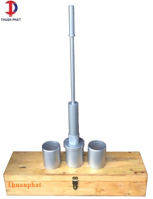

Bộ thiết bị dao vòng lấy mẫu đất làm bằng thép chất lượng cao dùng để lấy mẫu xác định khối lượng thể tích của đất xây dựng công trình thủy lợi tại hiện trường, việc lấy mẫu đất vào dao vòng phải đảm bảo có được trụ đất đầy đặn và không có khe rỗng giữa đất với mặt trong của dao vòng. Bộ dao vòng lấy mẫu đất hiện trường được Công ty tnhh thiết bị công nghệ và đầu tư Thuận Phát chế tạo dựa hoàn toàn theo quy định tại các tiêu chuẩn hiện hành như tcvn 8729:2012 hay astm d2937-04
Thông số chính của bộ dao vòng lấy mẫu đất
Xuất xứ: Thuanphat – Vietnam
Dao tiêu chuẩn bằng thép mác C45: 3 cái
Đường kính bên trong dao vòng: 100mm sai số ±1mm
Chiều cao dao vòng: 130mm sai số ±1mm
Chiều dày dao vòng: 3mm sai số ±0,1mm
Nắp chụp: 1 cái
Thanh dẫn hướng thép tròn 16mm
Quả tạ tiêu chuẩn: 5kg sai số ±0,2kg
Chiều cao rơi tạ: 36cm
Tiêu chuẩn chất lượng: ASTM, ISO
Tiêu chuẩn ứng dụng: TCVN 8729:2012, ASTM D2937-04
![Bộ dao vòng m.jpg Bộ dao vòng m.jpg](https://giaxaydung.vn/attachments/b-dao-vong-m-jpg.69071/)
Bộ dao vòng lấy mẫu đất được ứng dụng để xác định độ chặt tiêu chuẩn của đất nền, đồng thời xác định khối lượng thể tích của đất công trình thủy lợi ngoài hiện trường, thiết kế đơn giản và làm bằng thép mác CT4 nên rất chắc chắn và có độ bền cao, đáp ứng tốt các quy định lấy mẫu thí nghiệm trong tiêu chuẩn mới nhất của chính phủ ban hành vê phương pháp xác định khối lượng thể tích của đất tại hiện trường TCVN 8729:2012. Thiết bị dao vòng lấy mẫu đất hiện trường rất dễ sử dụng, áp dụng lấy mẫu thí nghiệm cho các loại đất hạt mịn, đất cát, đất sỏi sạn và đất cuội dăm có kết cấu tự nhiên hoặc do đầm chặt (đất đắp), có mặt lớp lộ ra trên mặt đất hoặc nằm gần mặt đất, có thể đào lấy mẫu thí nghiệm bằng các dụng cụ thô sơ.
Bộ dao vòng lấy mẫu đất hiện trường trong thực tế có các loại kích thước khác nhau, theo quy định trong tiêu chuẩn TCVN 8729, thì việc lấy mẫu thí nghiệm cần kiểm tra cụ thể tại hiện trường và lập hồ sơ lấy mẫu thí nghiệm theo yêu cầu kỹ thuật, các loại đất khác nhau sẽ sử dụng dụng cụ dao vòng lấy mẫu có đường kính khác nhau.
- Đối với các loại đất hạt mịn và đất cát pha sét và bụi, có lượng chứa không quá 10% sỏi sạn có cỡ hạt từ 2mm đến 5mm thì sử dụng bộ dao vòng có đường kính 100mm.
- Đối với các loại đất hạt mịn và đất cát pha sét và bụi, có lượng chứa không quá 20% sỏi sạn có cỡ hạt từ 2mm đến 10mm, trong đó không quá 10% vật liệu hạt cỡ từ 5mm đến 10mm thì sử dụng bộ dao vòng có đường kính 150mm.
- Đối với các loại đất hạt mịn và đất cát pha sét và bụi, có lượng chứa không quá 30% sỏi sạn có cỡ hạt từ 2mm đến 20mm, trong đó không quá 10% vật liệu hạt cỡ từ 10mm đến 20mm thì sử dụng bộ dao vòng có đường kính 200mm.
Bộ dao vòng lấy mẫu đất hiện trường bao gồm các thiết bị rất cơ bản, ba dao lấy mẫu chính bằng thép tốt với kích thước tiêu chuẩn, trọng lượng tạ và chiều cao rơi của tạ rất phù hợp với quy định, việc lấy mẫu xác định các chỉ tiêu thí nghiệm của đất xây dựng có ý nghĩa rất lớn trong thực tế, kết quả thu được là cơ sở để thiết kế cấp phối hoặc đánh giá chất lượng khi nghiệm thu công trình. Bộ dụng cụ dao vòng lấy mẫu đất hiện trường được sử dụng rộng rãi trong các đơn vị chuyên ngành để thử nghiệm xác định các chỉ tiêu cơ lý của đất tại các công trình, được dùng phổ biến tại các trung tâm kiểm tra chất lượng công trình cấp nhà nước và các phòng thí nghiệm kiểm định chuyên ngành xây dựng las-xd.
