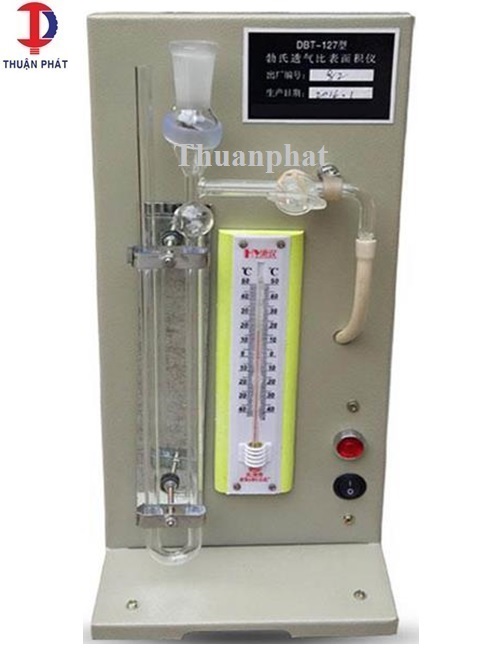

Bộ tỷ diện xi măng
Bộ tỷ diện xi măng là thiết bị thử nghiệm quan trọng để kiểm tra đánh giá độ mịn của các hạt xi măng thô trong phòng thí nghiệm, phương pháp thí nghiệm này gọi là phương pháp thấm không khí hay còn gọi là phương pháp blaine, phương pháp này chủ yếu áp dụng để kiểm tra tính ổn định của quá trình nghiền, kết quả thu được là cơ sở đánh giá đặc tính của xi măng khi sử dụng. Sử dụng bộ tỷ diện xi măng theo phương pháp thấm không khí được áp dụng cho tất cả các loại xi măng trên thị trường nước ta.
Thông số kỹ thuật cơ bản
Xuất xứ: China
Model: DBT-127
Đường kính ống chứa mẫu: 12.7mm
Chiều cao ống chứa mẫu: 15mm
Đĩa đục lỗ: 35 lỗ
Đường kính lỗ: 1mm
Độ dày đĩa đục lỗ: 1mm
Kích thước: 220 x 170 x 470mm
Trọng lượng khoảng: 3kg
Tiêu chuẩn ứng dụng: TCVN 4030:2003, ASTM C204, BSS4359-2, AASHTO T153
Bộ tỷ diện xi măng là thiết bị thí nghiệm hoàn toàn tự động, được dùng để xác định độ mịn của xi măng thep phương pháp blaine, theo phương pháp này thì độ mịn của xi măng được tính theo bề mặt riêng bằng cách xác định thời gian cần thiết để một lượng không khí nhất định thấm qua một lớp mẫu xi măng lèn có kích thước và độ xốp xác định. Phương pháp thí nghiệm độ mịn blaine có tính chất so sánh, vì vậy khi thử nghiệm cần phải có một mẫu chuẩn để biết trước bề mặt riêng để hiệu chuẩn thiết bị. Phép thử thấm không khí được tiến hành trong phòng thí nghiệm có nhiệt độ ổn định 27oC, độ ẩm tương đối không lớn hơn 70%, vật liệu để thử và mẫu để hiệu chuẩn được bảo quản ở nhiệt độ phòng thí nghiệm và tránh sự hấp thụ độ ẩm của môi trường.
Bộ tỷ diện xi măng là thiết bị kiểm tra độ mịn xi măng theo phương pháp blaine có cấu tạo chuẩn theo quy định trong các tiêu chuẩn hiện hành, gồm một ống chứa mẫu hình trụ tròn được làm bằng thép không rỉ chịu được mài mòn và không bị ăn mòn, đĩa đục lỗ tiêu chuẩn có độ dày 1mm và được làm bằng thép không rỉ, piston đẩy bằng thép không rỉ có một rãnh thoát khí và có thể trượt tự do trong ống chứa mẫu, áp kế là một ống thủy tinh borosilicate hình chữ U được gắn chặt theo phương thẳng đứng, trên đỉnh của một nhánh áp kế là một ống thủy tinh gắn khít với ống chứa mẫu, cũng trên nhánh này có khắc vạch chia để thuận tiện cho quá trình thử nghiệm. Bộ tỷ diện xi măng được nhập khẩu từ nước ngoài và phân phối trên thị trường toàn quốc bởi công ty tnhh đầu tư Thuận Phát, thiết bị kiểm tra độ mịn blaine này hoạt động ổn định, độ bền rất cao và dễ sử dụng.

![Bộ tỷ diện xi măng b.jpg Bộ tỷ diện xi măng b.jpg](https://giaxaydung.vn/attachments/b-t-di-n-xi-mang-b-jpg.68422/)
Xuất xứ: China
Model: DBT-127
Đĩa đục lỗ: 35 lỗ
Đường kính lỗ: 1mm
