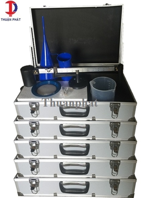

Bộ dụng cụ thí nghiệm bentonie dùng để kiểm tra đánh giá các chỉ tiêu cơ bản nhất của dung dich bentonite khi thi công cọc khoan nhồi, dung dịch bentonite dùng để giữ thành hố khoan nơi địa tầng dễ sụt lở, và giữ cho mùn khoan không lắng đọng dưới đáy hố khoan, cao độ bentonite được tính theo nguyên lý cân bằng áp lực ngang giữa cột dung dịch trong hố với áp lực của đất nền và nước quanh vách lỗ. Bộ thí nghiệm bentonite được nhập khẩu từ nước ngoài, với các dụng cụ thử nghiệm nhỏ gọn và dễ sử dụng, phù hợp với quy định trong tiêu chuẩn hiện hành.
Thông số kỹ thuật cơ bản
Xuất xứ: China
Model: NA-1
Cân tỷ trọng có độ chính xác: 0,01g/cm3
Kích thước cân tỷ trọng: 500 x 100 x 100mm
Ca nhựa (cốc nhựa) có vạnh chia 1000ml
Phễu đo độ nhớt hình côn
Bình chứa dung dịch
Ống thủy tinh chia vạch
Phễu nhựa có lưới rây
Cung cấp trọn bộ các thiết bị nêu trên, và va ly đựng
Bộ thí nghiệm bentonie được nhập khẩu từ nước ngoài có chất lượng rất tốt và độ bền cao, thiết kế với các thiết bị đơn giản, rất dễ sử dụng. Việc đánh giá chất lượng của dung dịch bentonite rất quan trọng, phải được kiểm tra từ khi chế bị cho tới khi kết thúc đổ bê tông từng cọc, theo dõi và điều chỉnh để đảm bảo độ nhớt và tỷ trọng thích hợp nhằm tránh lắng đáy cọc quá giới hạn cho phép, dung dịch có thể tái sử dụng trong thời gian thi công công trình nếu đảm bảo được các chỉ tiêu thích hợp. Phương pháp thí nghiệm này phù hợp với tiêu chuẩn ứng dụng mới nhất TCVN 9395:2012, tiêu chuẩn này áp dụng cho thi công và nghiệm thu cọc khoan nhồi bê tông cốt thép.

1. Xác định khối lượng riêng, còn gọi là xác định tỷ trọng dung dịch bentonite.
Rót dung dịch bentonite vào trong bầu chứa sao cho lượng dung dịch thật đầy, khi đậy nắp bầu thì có hiện tượng trào nhẹ. Điều chỉnh cân sao cho đảm bảo cân bằng nằm ngang và thật thăng bằng. Đọc và ghi chép lưu lại kết quả thí nghiệm.
2. Xác định độ nhớt, hay còn gọi là độ linh động của dung dịch bentonite
Chuẩn bị thiết bị theo yêu cầu thí nghiệm, đeo găng tay và dùng ngón tay bịt phía dưới phễu, và rót dung dịch vào phễu cho đến vạch chia 700ml. Chuẩn bị đồng hồ bấm giây và thả ngón tay ra, theo dõi thời gian dung dịch chảy còn lại ở mức vạch chia 500ml, thời gian đo đuộc chính là kết quả của quá trình thí nghiệm.
3. Xác định hàm lượng cát
Đổ dung dịch bentonite vào bình theo qiuy định, đổ thêm nước sạch, lắc thật đều cho nước và dung dịch hòa lẫn vào nhau, sau đó đổ hỗn hợp qua phễu có lưới rây, lật ngược phễu và dùng nước sạch chuyển hết cát trên rây vào bình đo, chỉ số thu được trên thang đo là kết quả hàm lượng cát của dung dịch.
4. Xác định độ PH của dung dịch
Nhứng giấy quỳ vào dung dịch cần kiểm tra trong khoảng thời gian quy định, lấy giấy quỳ và chờ giấy quỳ đổi màu, dùng bảng màu để đối chiếu với màu trên giấy quỳ, xem và lưu lại kết quả thí nghiệm.
5. Xác định lượng mất nước và độ dày áo sét
Đặt giất lọc vào đáy bình, đổ dung dịch bentonite vào bình theo quy định, đặt bình chứa lên giá đỡ, siết mạnh tăng đơ để đậy kín nắp bình, kết nối bình chứa dung dịch với bình khí nén, mở van bình khí nén và duy trì áp lực theo quy định, đọc kết quả độ mất nước được hiển thị trên vạch chia của ống đo, và mở nắp bình lấy giấy lọc kiểm tra kết quả độ dày lớp áo sét bám trên đó.
Bộ thí nghiệm bentonite là thiết bị thích hợp để kiểm tra dung dịch khoan, dung trọng của dung dịch trộn mới được kiểm tra hàng ngày để biết chất lượng. Các thí nghiệm kiểm tra dung dịch bentonite phải được tiến hành theo quy định cho mỗi lô bentonite trộn mới, việc kiểm tra và nghiệm thu các chỉ tiêu cơ bản phải được kiểm tra trên từng cọc. Bộ thí nghiệm bentonite được dùng rất phổ biến tại các trung tâm kiểm tra chất lượng công trình và các phòng thí nghiệm chuyên ngành xây dựng.
