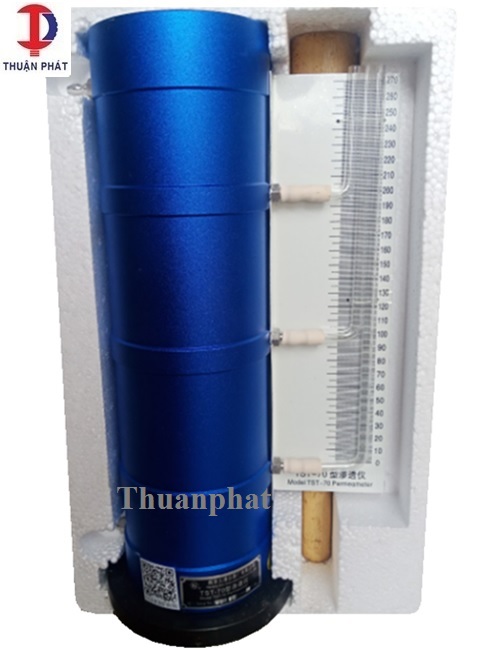

Bộ thấm đất cột nước không đổi TST-70 dùng để xác định hệ số thấm của đất xây dựng trong phòng thí nghiệm, áp dụng phương pháp cột nước không đổi được nêu trong tiêu chuẩn TCVN 8723, đây là phương pháp thí nghiệm chuẩn, áp dụng cho đất rời loại cát, mẫu đất dùng cho thí nghiệm phải đảm bảo tính đại diện và đảm bảo về chất lượng cũng như khối lượng theo quy định. Bộ thí nghiệm thấm đất theo phương pháp cột nước không đổi là thiết bị thí nghiệm chuyên ngành, phù hợp tiêu chuẩn thí nghiệm hiện hành do chính phủ quy định, bao gồm thiết bị xác định hệ số thấm kiểu ống mẫu thấm, ống mẫu thấm có hình trụ tròn được làm bằng thép chất lượng cao, cùng đĩa thấm và bộ chày đầm tiêu chuẩn.
Xuất xứ: China
Model: TST-70
Kích thước ống thấm: 100 x 400mm
Kích thước đĩa thấm: 100 x 3mm
Khoảng cách ống áp suất: 1000.44mm
Kích thước lưới lọc: 215 x 145 x 400mm
Trọng lượng khoảng: 2kg
Tiêu chuẩn ứng dụng: TCVN 8723:2012
Cung cấp gồm: Ống thấm, đĩa thấm, lưới lọc, chày đầm và các linh kiện khác được nhập khẩu đồng bộ, theo tiêu chuẩn của nhà sản xuất.
Bộ thấm đất cột nước không đổi được nhập khẩu từ nước ngoài, có cấu tạo đơn giản nên rất dễ sử dụng. Khi thực hiện thử nghiệm thực tế, bằng cách đong lượng nước qua tiết diện thấm của mẫu đất theo chiều từ trên xuống, trong một thời gian nhất định, dưới tác dụng của cột nước có chiều cao không đổi, áp dụng theo định luật Darcy để tính hệ số thấm của đất. Ống mẫu thấm cột nước không đổi được chia làm hai phần bởi đĩa thấm, phần trên dùng để chứa mẫu thí nghiệm, và phần dưới để chứa nước. Bộ thí nghiệm thấm đất theo phương pháp cột nước không đổi có chất lượng tốt và độ bền cao, hiện nay được dùng phổ biến tại các phòng thí nghiệm chuyên ngành xây dựng las-xd.
