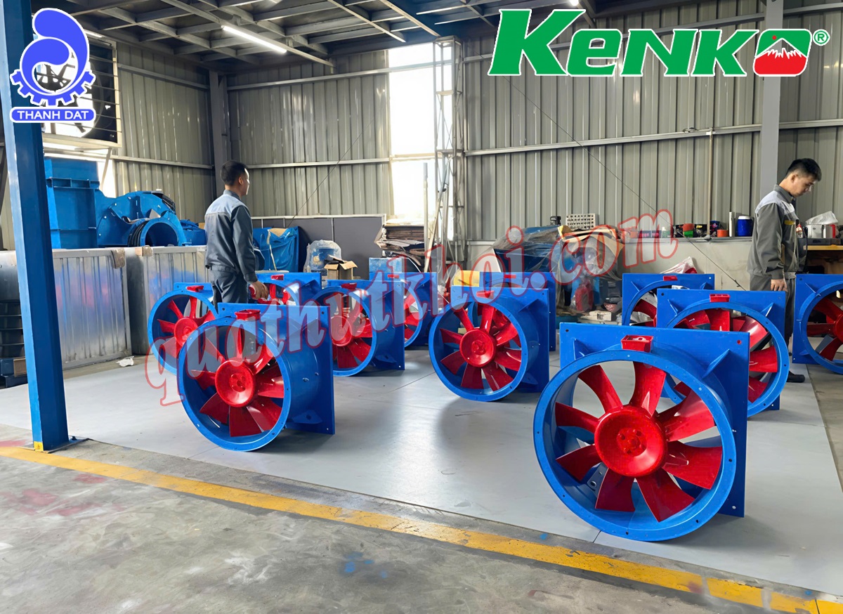

Công ty Thành Đạt – Nhà cung cấp quạt hút khói PCCC chất lượng, giá tốt
Công ty Thành Đạt là nhà phân phối chuyển sản xuất và cung cấp các sản phẩm quạt hút khói PCCC chất lượng, giá tốt để Quý khách hàng có thể tìm tới mua quạt khi có nhu cầu.
Các sản phẩm quạt hút mà Công ty cung cấp không chỉ đa dạng về công suất, mẫu mã với nhiều dòng quạt khác nhau mà còn được bán với mức giá cạnh tranh, bảo hành chính hãng 12 tháng.
Đội ngũ nhân viên của Thành Đạt sẽ luôn sẵn sàng hỗ trợ, tư vấn để khách hàng có được sản phẩm chất lượng, giá thành tốt, tiết kiệm chi phí cùng độ bền cao.
