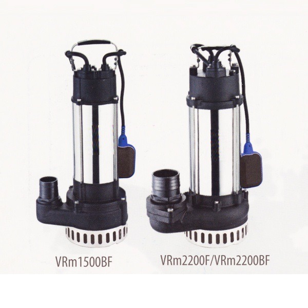

Bí quyết vận hành máy bơm chìm nước thải hiệu quả và kéo dài tuổi thọ​
Máy bơm chìm nước thải đóng vai trò thiết yếu trong các hệ thống xử lý nước thải, bơm hố ga, thoát nước khi ngập úng, cũng như trong hoạt động tưới tiêu và cấp thoát nước công nghiệp – dân dụng. Tuy nhiên, việc vận hành thiết bị này không phải ai cũng nắm rõ. Sử dụng đúng cách sẽ giúp nâng cao hiệu suất, giảm chi phí vận hành và kéo dài tuổi thọ máy bơm.​
Nếu bạn đang sử dụng hoặc có ý định sử dụng máy bơm chìm nước thải, hãy cùng Vimex tìm hiểu những hướng dẫn sử dụng chi tiết và lưu ý quan trọng dưới đây để bảo vệ thiết bị và đảm bảo an toàn tối đa trong quá trình vận hành.​

Ưu điểm nổi bật của máy bơm chìm nước thải​
• Toàn bộ thân máy và động cơ được thiết kế để hoạt động hoàn toàn dưới nước.​
• Nguyên lý hoạt động dựa trên lực ly tâm, truyền trực tiếp từ động cơ đến cánh bơm.​
• Không cần mồi bơm vì máy có khả năng tự mồi khi hoạt động dưới nước.​
• Thiết kế nhỏ gọn, dễ di chuyển, hiệu suất làm việc cao, độ ồn thấp.​
• Tuy nhiên, khả năng sửa chữa bị hạn chế do yêu cầu độ kín nước cao. Vì vậy, việc sử dụng đúng cách ngay từ đầu sẽ giúp giảm thiểu nguy cơ hư hỏng.​
