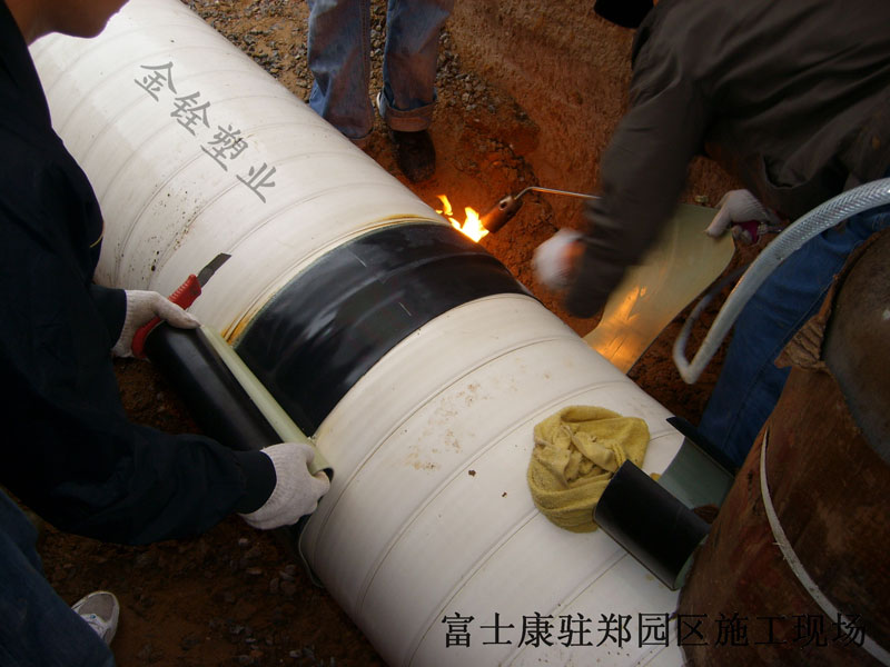

3. THI CÔNG LẮP NỐI ỐNG:
Tùy theo loại ống sẽ có hướng dẫn thao tác nối thích hợp ( kỹ thuật lắp nối ống).
Có thể lắp từng đoạn ống đủ chiều dài từ hố ga này đến hố ga kia hoàn chỉnh trên thành hố đào rồi đưa xuống lắp đặt, hoặc đưa từng đoạn ống xuống và thực hiện viện nối ống dưới hố đào.
Hai bên sườn ống lắp cát hoặc đất tơi từng lớp chiều dài mỗi lớp khoảng 20cm. Phải đầm chặt kĩ từng lớp rồi mới lấp lớp khác, Lấp và đầm nhiều lần như vậy cho đến khi phủ đầy ống và đảm bảo đất được nén chặt giữa vách hố đào và thành ống.
Trong trường hợp thi công đường ống dài liên tục, để đảm bảo ống không bị xê dịch, nên dùng cọc tre hoặc gỗ để đóng giữ kèm hai bên thành ống, với khoản cách 1m/ ống để tránh tình ống bị xê lệch trong quá trình đầm. Sau khi hoàn thành việc lấp đất và đầm nén được 2/3 chiều cao ống, cần thiết phải nhổ cọc và lấp lỗ cọc cẩn thận trước khi thi công lấp đầy ống, lớp đất phủ trên ống tối thiểu phải có độ dày 70cm.
