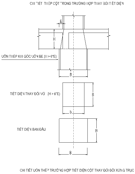

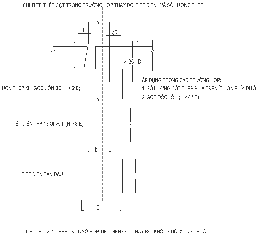

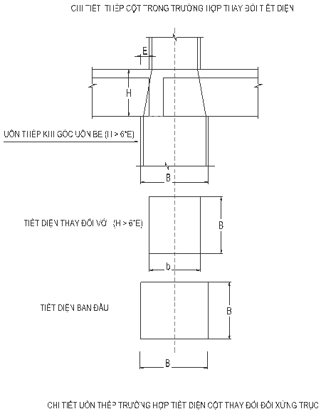

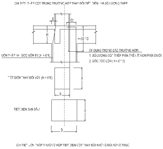

Uốn thép như hình không đảm bảo chất lượng thiết kế...Các bạn trả lời anh Thế Anh như vậy tôi xin bổ sung thêm, trong thiết kế BVTC bao giờ cũng có ghi chú chung về cách xử lý thép tại tiết diện cột... thay đổi (có thể thay đổi lệch trục hoạc đối xúng trục...) Mình mạo muội đưa 02 trường hợp cụ thể (có nhiều trường hợp thay đổi tiết diện, thay đổi thép...)để các bạn thi công và giám sát tham khảo để thi công và giám sát đạt chất lượng yêu cầu. Như trường hợp 1 và 2 thì phải xử lý như hinh dưới đây (Uốn thép trước khi lắp dựng). Tại hiện trường nhiều khi lắp dựng thép sai vị trí thiết kế cách xử lý hiện trường cũng đa dạng và linh hoạt ...

Việc uốn như thế nào thì trong Spec TVTK phải đưa ra. Mình có tí tài liệu các bạn có thể tham khảo nè!
