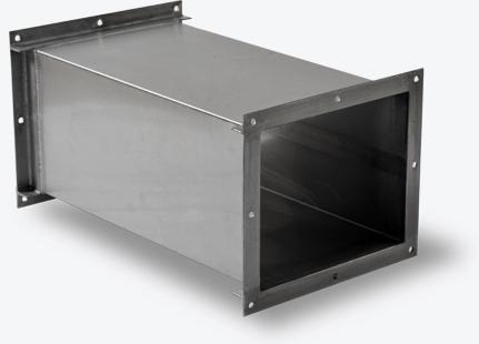

Nẹp ống gió có chức năng quan trọng, giúp ghép nối các ống gió lại với nhau để tạo thành ống dài. Dựa vào từng loại ống gió và kích thước của chúng mà nẹp ống gió được chia thành nhiều loại. Hãy cùng điểm danh các loại nẹp ống gió ở bài viết sau nhé!
Nẹp C ống gió
Nẹp C ống gió là thiết bị giúp điều hòa và luân chuyển không khí từ bên ngoài và không gian bên trong một cách dễ dàng. Nhờ đó mang lại không gian thoải mái, không khí sạch sẽ.
Vật liệu chế tạo nẹp C thường làm bằng tôn mạ kẽm. Tùy vào từng công trình sẽ có độ dày khác nhau, giúp đem lại hiệu quả cao.
Ở những công trình cao cấp đòi hỏi tính thẩm mỹ, độ bền cao thì nẹp C có thể được bọc bảo ôn hoặc tôn mạ kẽm nhúng nóng.
Ưu điểm
  • Kích thước nhỏ gọn, thuận tiện cho việc di chuyển, lắp đặt, có tính thẩm mỹ cao.
  • Giúp tiết kiệm diện tích, không gian cho các căn hộ, chung cư, nhà máy,...
  • Có độ bền cao, ngoài ra còn có khả năng chống oxy hóa hiệu quả.
  • Giá thành khá ổn định, không có nhiều biến động.
XEM THÊM: 5 ĐIỀU CẦN BIẾT KHI LẮP ĐẶT HỆ THỐNG THÔNG GIÓ
XEM THÊM: HỆ THỐNG THÔNG GIÓ LÀ GÌ?
Nẹp TDC ống gió
Nẹp TDC ống gió là nẹp được kết nối bằng Bulong, thường được dùng trong các công trình thông gió, hút khí thải tại các tòa nhà, chung cư, nhà máy, xí nghiệp,... Ống gió và nẹp sẽ được gắn liền với nhau, hai đầu ống gió được kết nối với nhau qua nẹp và được bắt bulong cố định.
Ưu điểm
  • Thuận tiện trong việc vận chuyển và lắp đặt
  • Giúp tiết kiệm không gian lắp đặt
  • Giá thành rẻ hơn các loại ống gió thông thường
  • Tuy nhiên, nẹp TDC ống gió chỉ sử dụng ở những công trình có diện tích nhỏ hẹp.
Nẹp TDF
Nẹp TDF ống gió được sản xuất ống với nẹp TDC. Tuy nhiên, chúng được gắn với ống gió bằng đinh rút và kết nối với nhau bằng bulong.
Nẹp TDF ống gió được sử dụng khá phổ biến. Hai đầu ống gió được kết nối với nhau bằng việc dán gioăng làm kín. Sau đó siết chặt ecu bulong ở bốn góc.
Ưu điểm
  • Khả năng thông gió tốt, hiệu suất luân chuyển dòng không khí cao.
  • Thích hợp với nhiều địa hình, mặt phẳng.
  • Độ an toàn cao, giá thành phù hợp.
Nẹp V
Thường được áp dụng cho các loại ống gió lớn, hàn trực tiếp vào ống gió, có độ tăng cứng cao, chắc chắn.
Nẹp bích V là sản phẩm ống gió vuông, thường được làm bằng tôn mạ kẽm hoặc inox, được sơn tĩnh điện, chống gỉ, tăng tính thẩm mỹ sản phẩm.
Tuy nhiên, giá thành của nẹp V khá cao nên ít được sử dụng.
