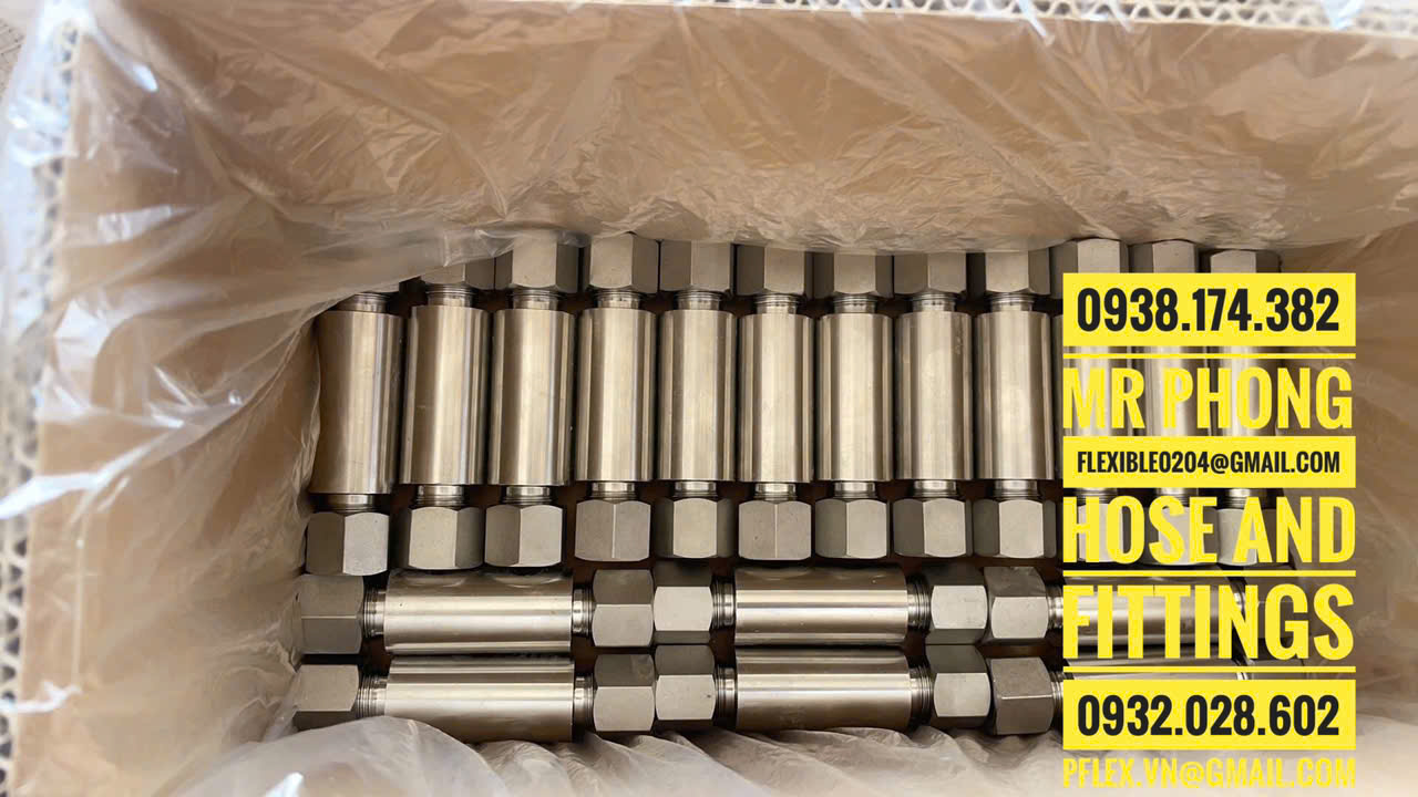

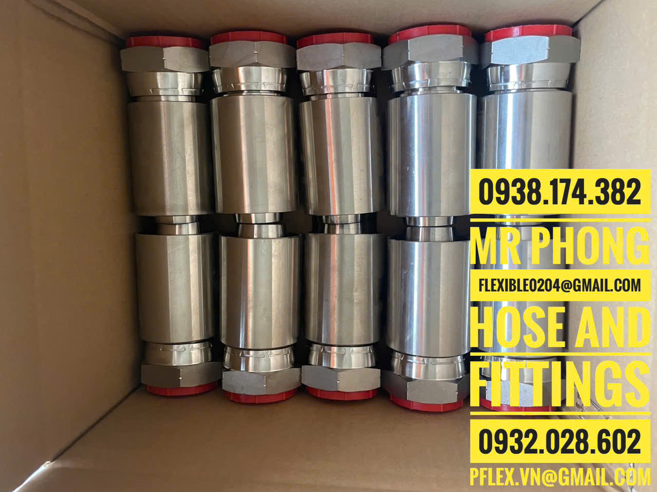

Các phụ kiện inox hệ Din bấm cho ống mềm thủy lực :
  • Hệ thống DIN thường chia làm hai dòng chính: Light (L) cho áp suất trung bình và Heavy (S) cho áp suất cao.

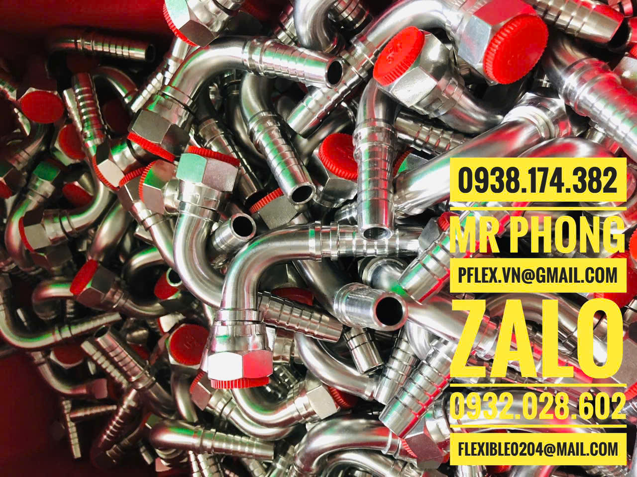

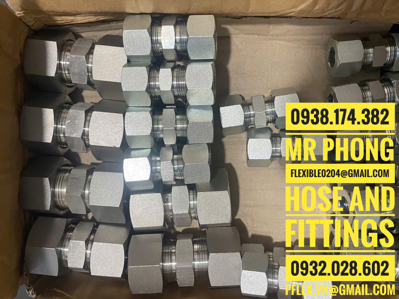

  • Đầu nối (Fittings): Bao gồm các loại đầu đực (Male) và đầu cái (Female) với ren Metric (như M14x1.5, M18x1.5). Các kiểu phổ biến gồm:
  • Đầu thẳng, đầu cong 45° hoặc 90°.
  • Đầu nối 24° Cone (với vòng đệm O-ring) giúp làm kín cơ khí cực tốt.

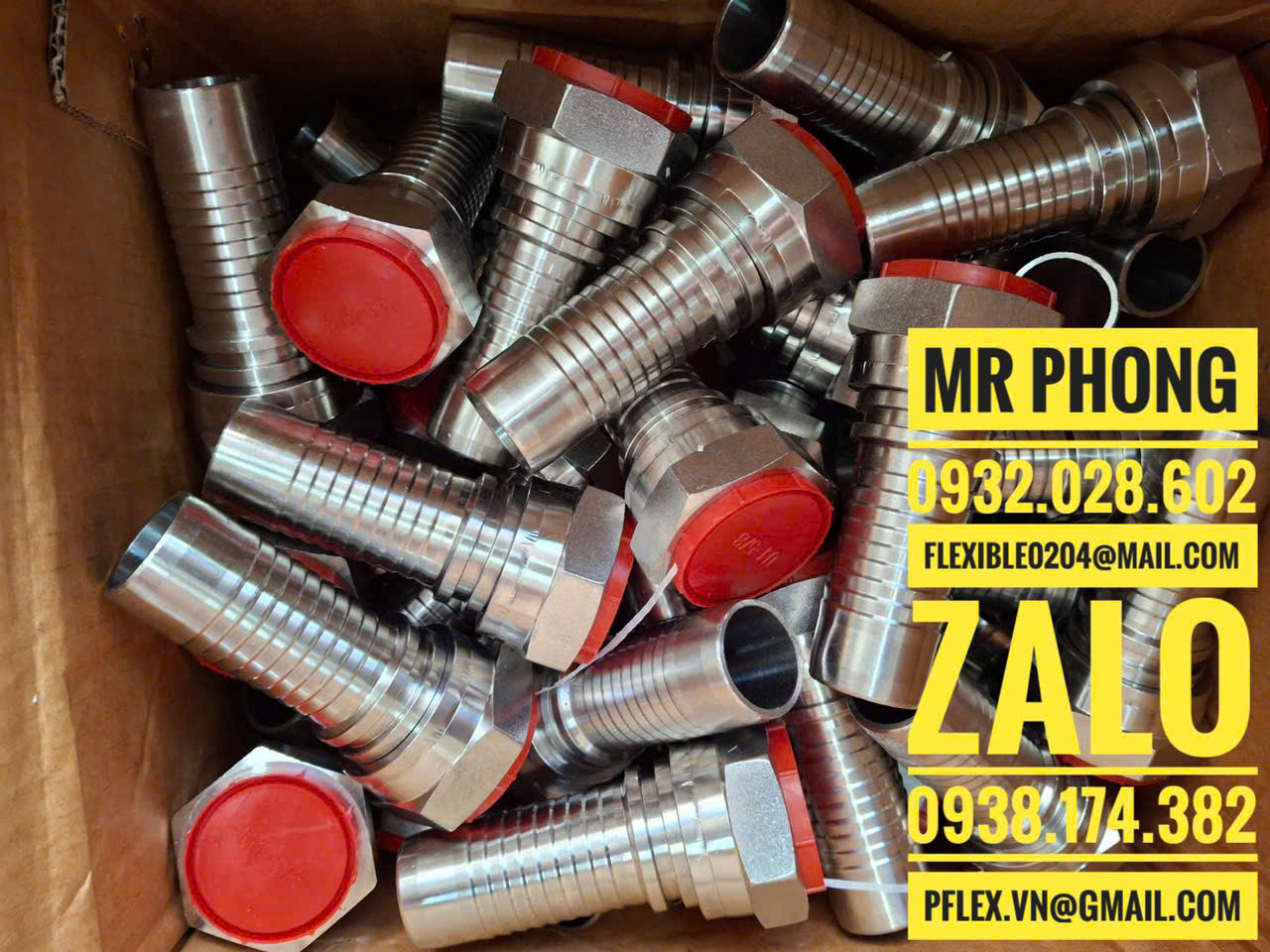

  • Áo bóp (Ferrules): Lớp vỏ kim loại bên ngoài ống giúp cố định đầu nối sau khi bấm. Có hai loại:
  • Skive: Cần gọt lớp cao su bên ngoài ống trước khi bấm.
  • Non-skive: Bấm trực tiếp mà không cần gọt ống.

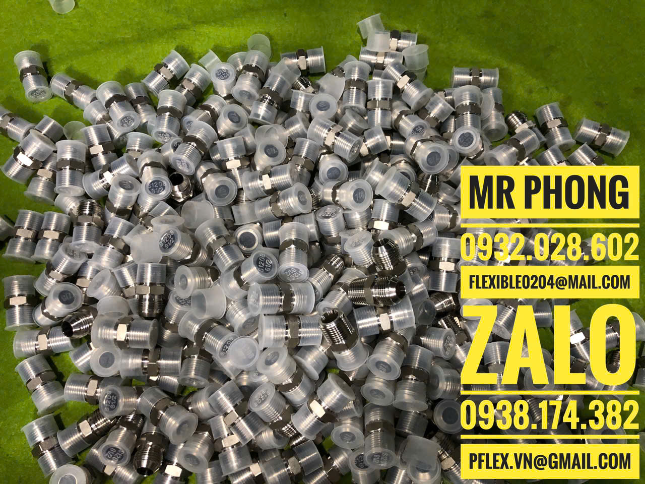

  • Vòng đệm O-ring: Phụ kiện nhỏ nhưng quan trọng để đảm bảo độ kín khít hoàn toàn cho các đầu nối có rãnh chứa
