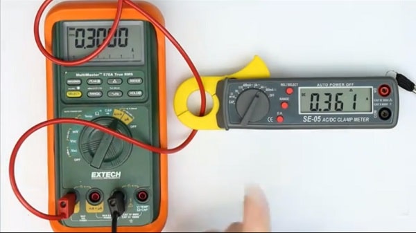

Ampe kìm đo dòng AC (dòng điện xoay chiều): Đo điện xoay chiều được xem là tính năng chính của ampe kìm. Để sở hữu thể đo được dòng điện xoay chiều đang chạy trong mạch, đồng hồ Ampe kìm hoạt động trên nguyên lý cảm ứng điện trong khoảng. Bên trong phần vỏ của kìm kẹp với đựng một cuộn dây quấn quanh đó sườn sắt, kẹp kìm lòng vòng dây dẫn để đo biến thiên trong mạch trong khoảng đấy xác định được giá trị chiếc điện trong mạch.
Xem thêm: https://thietbichuyendung.com.vn/so-sanh-ampe-kim-hioki-3283-va-hioki-3282-nen-mua-san-pham-nao/
Ampe kìm đo mẫudòng DC (dòng điện 1 chiều): Đối với dòng điện DC trong khoảng trường thọ ra sẽ ko biến thiên nên chẳng thể đo được loại điện DC ví như cấu tạo bằng cuộn dây như trên. Vì thế, những nhà cung cấp thường thiết kế thêm cảm biến hall để cho kết quả đo chiếc điện một chiều xác thực.
Nhờ vào khả năng đo mẫu điện này ampe kìm cho phép đo mẫu điện một cách nhanh và an toàn vì ko cần phải kết nối trực tiếp đến mạch điện. Do đó, ampe kìm được xem là “trợ thủ đắc lực” cho các người làm cho trong ngành nghề điện, rà soát và bảo trì đồ vật.
