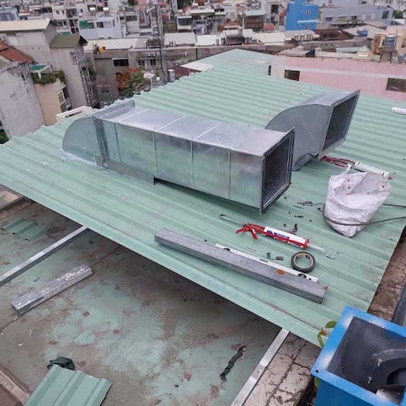

1. Lắp đặt quạt hút khói đúng cách​

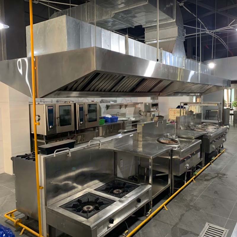

  • Vị trí lắp đặt: Lắp quạt hút khói ngay phía trên khu vực bếp nấu, đảm bảo hút được tối đa khói, mùi và dầu mỡ. Chiều cao lắp đặt phù hợp tùy thuộc vào loại bếp và kích thước chụp hút.
  • Đường ống dẫn khí: Sử dụng đường ống có kích thước phù hợp với công suất quạt, đảm bảo lưu lượng khí lưu thông thông畅. Lắp đặt đường ống đúng kỹ thuật để tránh rò rỉ khí.
  • Hệ thống điện: Cung cấp nguồn điện ổn định, phù hợp với công suất quạt.

  • Bật quạt trước khi nấu ăn: Bật quạt ít nhất 5 phút trước khi bắt đầu nấu để hút sạch không khí trong bếp và tạo luồng khí lưu thông.
  • Điều chỉnh tốc độ quạt: Tùy thuộc vào lượng khói, mùi và nhiệt độ trong bếp mà điều chỉnh tốc độ quạt phù hợp.
  • Tắt quạt sau khi nấu ăn: Giữ quạt hoạt động thêm 10-15 phút sau khi nấu ăn để hút hết khói, mùi còn sót lại trong bếp.
