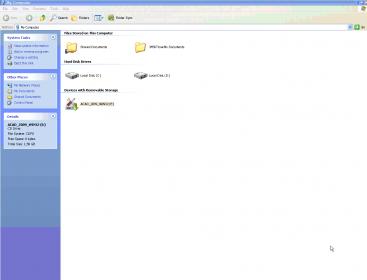

Cài đặt Cad2009
Thử nghiệm cái nào
1. Cài đặtl AutoCAD 2009.
2. Chạy Autodesk 2009 và lựa chon Activate the Product
khi được hỏi, Chọn một trong số các Activation Code sau
serial : 653-12354321 or 666-98989898 or 666-69696969
Ghi vào Request Code.
3. Chạy file keygen để nhận active code. Tiếp tục và past phần activation code nhận được. Khởi động lại Autocad
4. Thưởng thức nào!
