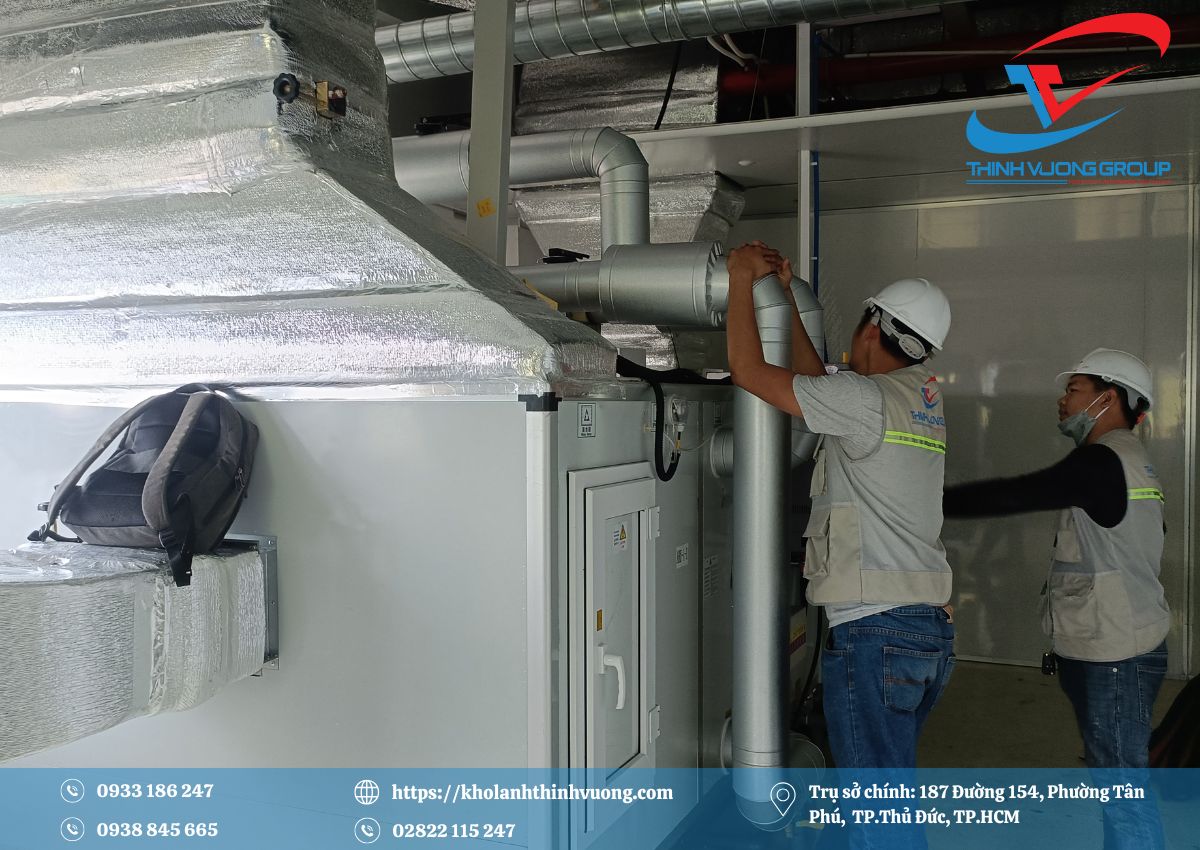

5.3. Thi Công Lắp Đặt Chuyên Nghiệp
Sau khi thống nhất giải pháp, Kho Lạnh Thịnh Vượng sẽ thực hiện thi công lắp đặt hệ thống chiller theo đúng quy trình chuẩn quốc tế, đảm bảo an toàn, chất lượng và hiệu suất hoạt động ổn định lâu dài.
