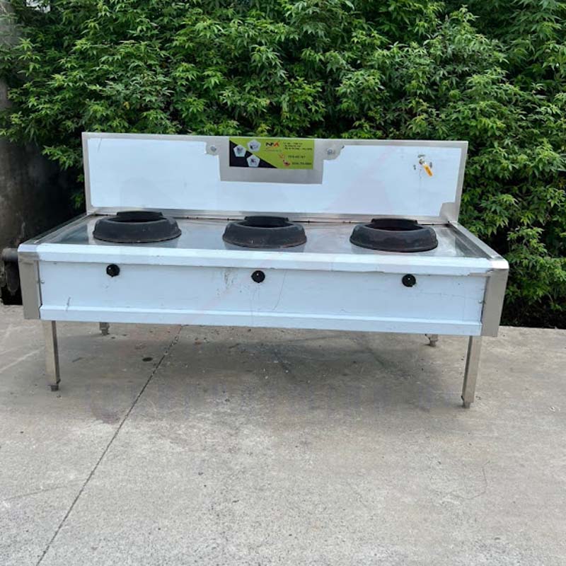

Bếp á công nghiệp gas là thiết bị bếp công nghiệp được sử dụng rộng rãi trong các khu bếp nhà hàng, khách sạn, bếp ăn tập thể bởi khả năng nấu nướng mạnh mẽ, hiệu quả và tiết kiệm nhiên liệu. Dưới đây là cấu tạo chi tiết của bếp á công nghiệp gas:
1. Mặt bếp​
  • Mặt bếp được làm bằng inox 201 hoặc 304, có độ dày từ 0.8mm đến 1.2mm, chịu nhiệt tốt và dễ dàng vệ sinh.
  • Bề mặt bếp phẳng, nhẵn bóng, giúp dễ dàng lau chùi sau khi sử dụng.
  • Mặt bếp có thể có kích thước khác nhau tùy theo nhu cầu sử dụng, phổ biến nhất là các kích thước 600x600mm, 800x800mm và 1000x1000mm.

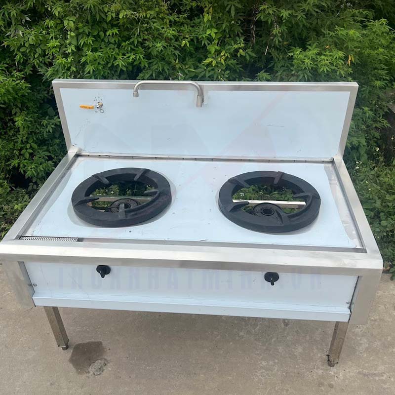

2. Kiềng bếp​
  • Kiềng bếp được làm bằng gang đúc hoặc inox, có kích thước lớn, chịu lực tốt và giúp phân phối nhiệt đều.
  • Kiềng bếp có thể có dạng tròn hoặc vuông, tùy theo thiết kế của bếp.
  • Kiềng bếp được gắn cố định trên mặt bếp bằng các ốc vít.
3. Họng đốt​
  • Họng đốt được làm bằng đồng hoặc gang, có công suất lớn, tạo ra ngọn lửa xanh đều, ổn định.
  • Họng đốt được gắn dưới mặt bếp và được kết nối với hệ thống dẫn gas.
  • Họng đốt có thể có nhiều kích thước khác nhau, tùy theo công suất của bếp.
