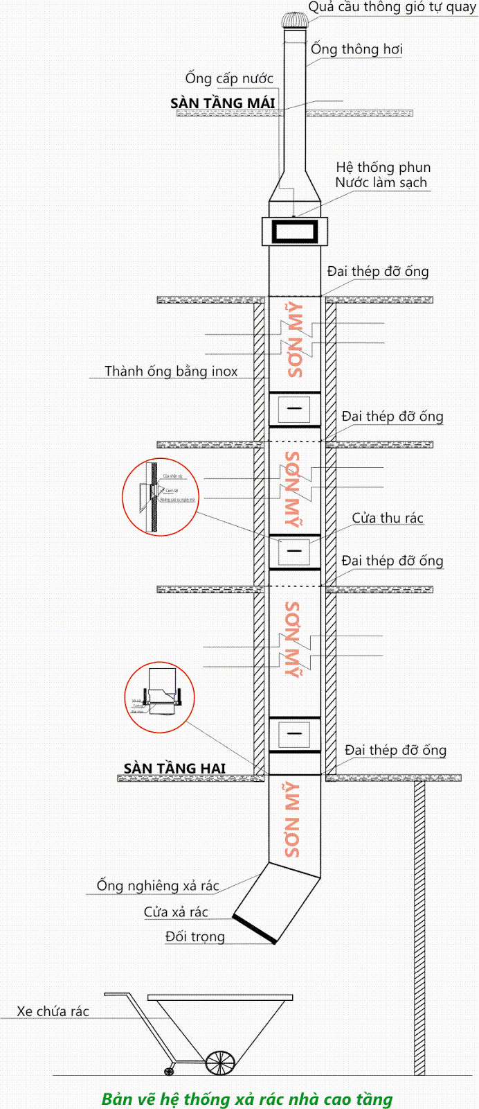

Như mọi người đều biết ngày này việc các chung cư cao tầng ngày càng mọc lên như nấm đã khiên cho tình trạng ô nhiễm môi trường ngày càng gia tăng. Nhu cầu xử lí rác thải đang là vấn đề cấp bách vậy nên việc phải có một hệ thông xử lí rác thải ngay tại chung cư cao tầng là điều phải đặt ra trong quá trình thi công xây dựng công trình. Hôm nay chúng ta sẽ cùng tìm hiểu xem một hệ thống ống thu rác chung cư gồ những thành phần nào?
Một hệ thống ống thu rác chung cư gồm có các bộ phận, hệ thống con sau:
+ Quả cầu tự quay cưỡng bức: hoạt động 24/24 mà không tốn điện.
+ Hệ thống thoát khí thông hơi bằng inox 304 phi 300 đảm bảo chống cháy là đường ống dẫn mùi thoát khí ra ngoài cùng quả cầu tự quay giúp đối lưu khí và mùi trong lòng ống;
+ Hệ thống ống cấp nước và vòi phun rửa ống:có tác dụng vệ sinh đường ống và chống cháy.
+ Hệ thống chổi qoét tự động làm sạch đường ống: Vệ sinh làm sạch đường ống
+ Ống chính: Φ500 mm đến Φ800 mm tùy thuộc yêu cầu của từng công trình; độ dày tối thiểu 1mm trở lên ( để đảm bảo độ bền chống va đập)
+ Cửa đổ rác: cửa đóng mở nhờ đối trọng nên có trợ lực và mỗi tầng một cửa nên ngăn được mùi hôi cho các tầng khi tầng trên đổ rác, vật liệu inox, thép không gỉ có tính thẩm mỹ cao.
+ Đai đỡ ống: giúp giữ định vị cố định ống chính thoát rác và các tầng;
+ Cửa xả rác: bao gồm ống nghiêng và nắp ống nghiêng nằm cuối cùng của hệ thống thu thoát rác để chứa rác bên trong
+ Hệ thống đối trọng: giúp cho quá trình đóng mở cửa xả rác luôn tự động.
