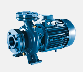

Máy bơm ly tâm là dòng bơm công nghiệp phổ biến, và ứng dụng trong sản xuất công nghiệp, vừa phục vụ nhu cầu dân dụng và sinh hoạt. Bơm ly tâm vận hành dựa trên nguyên lý ly tâm để di chuyển chất lỏng, nhưng thường không có khả năng tự bơm mồi, do đó cần thực hiện đúng quy trình trước khi vận hành. Trong bài viết này, chúng ta sẽ tìm hiểu chi tiết về cấu tạo và cách sử dụng máy bơm ly tâm hiệu quả
Cấu Tạo Máy Bơm Ly Tâm
Máy bơm ly tâm có cấu tạo đặc biệt, phù hợp cho nhiều loại chất lỏng như nước sạch, nước thải, bùn, thậm chí là ứng dụng bơm chìm. Một số bộ phận chính bao gồm:

Máy bơm ly tâm vận hành dựa trên nguyên lý ly tâm: hút chất lỏng từ điểm hút, tăng tốc qua bánh công tác, rồi đẩy ra ngoài qua bộ phận dẫn hướng ra. Nhờ thiết kế này, bơm ly tâm tạo dòng chảy ổn định và liên tục, thích hợp cho các hệ thống cấp nước hoặc xử lý nước thải.
Lưu ý: Bơm ly tâm không tự bơm mồi, vì vậy cần thực hiện bơm mồi trước khi vận hành
