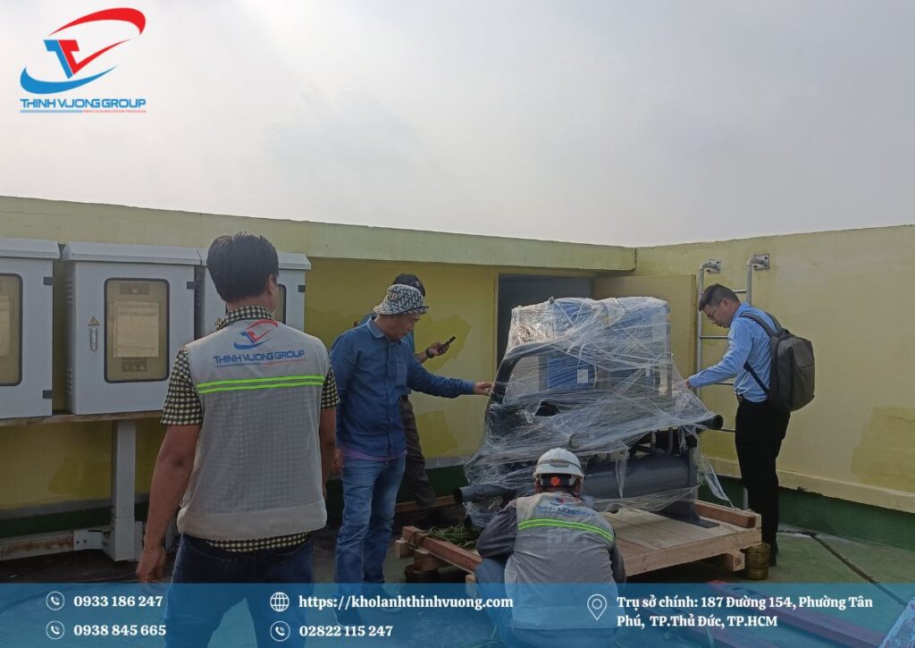

Khi nghiệm thu, cần đối chiếu model và thông số máy với hồ sơ được duyệt, kiểm tra hệ thống điện, lưu lượng nước, nhiệt độ nước cấp và hồi, cảnh báo điều khiển cũng như điều kiện vận hành an toàn. Sau khi chạy thử, nên ghi nhận dữ liệu để làm cơ sở theo dõi hiệu suất và bảo trì.

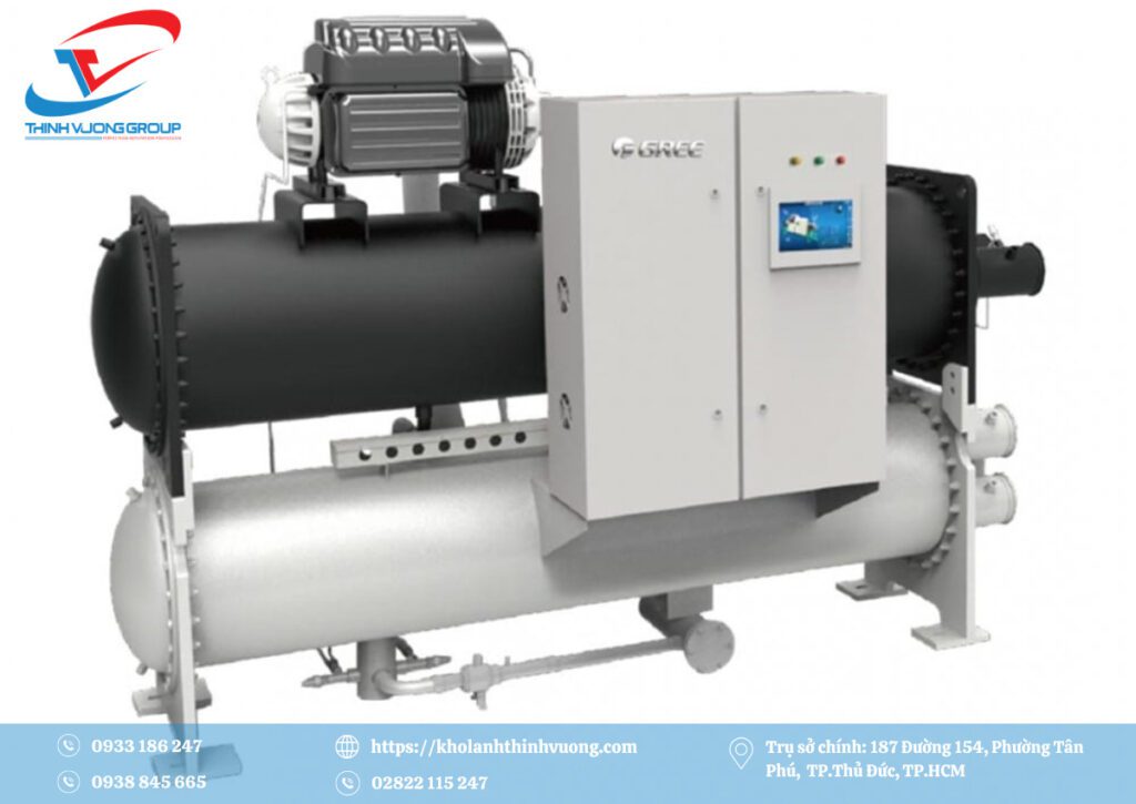

Chiller trục vít là máy làm lạnh nước sử dụng máy nén trục vít để nén môi chất lạnh trong chu trình làm lạnh. Nhiệt được lấy từ nước tại thiết bị bay hơi, sau đó truyền sang môi trường giải nhiệt thông qua bình ngưng. Nước lạnh sau khi được tạo ra sẽ tuần hoàn đến các thiết bị sử dụng như AHU, FCU hoặc bộ trao đổi nhiệt trong dây chuyền công nghiệp.Điểm khác biệt của dòng máy này nằm ở cơ cấu nén. Thay vì sử dụng piston chuyển động tịnh tiến, máy nén trục vít sử dụng các rotor quay ăn khớp để hút, giữ và nén môi chất lạnh. Cấu trúc này phù hợp với nhiều ứng dụng công suất trung bình đến lớn, đặc biệt là các hệ thống cần hoạt động trong thời gian dài.

Máy nén là bộ phận tạo ra sự chênh lệch áp suất cần thiết để môi chất lạnh tuần hoàn. Hai rotor quay tạo ra các khoang thể tích thay đổi, đưa môi chất từ phía hút đến phía nén rồi đẩy sang bình ngưng.Một số máy nén có cơ cấu điều chỉnh công suất bằng van trượt hoặc phương pháp điều khiển tốc độ, tùy thiết kế. Khả năng điều chỉnh này giúp máy đáp ứng tải lạnh thay đổi, nhưng hiệu quả thực tế còn phụ thuộc vào cấu hình và điều kiện làm việc.
