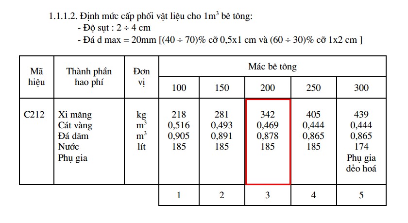

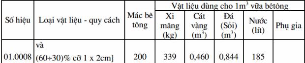

Qua đây cho em hỏi về ĐM 11784 về vât tư trong XD, phần ĐM cấp phối vật liệu vữa :
Nhưng trong giáo trình học dự toán của GXD lại khác:

Trường hợp này bạn đang nhầm lẫn giữa cấp phối xi măng trong ĐM 1784 và ĐM 1776. Đơn giá các công tác phần xây dựng hiện tại đang lập trên định mức 1776, cấp phối xi măng lấy trong ĐM 1776. Bạn có thể mở phần Phụ lục công tác Bê tông/ II. Định mức cấp phối vật liệu trong Định mức 1776 sẽ thấy.
