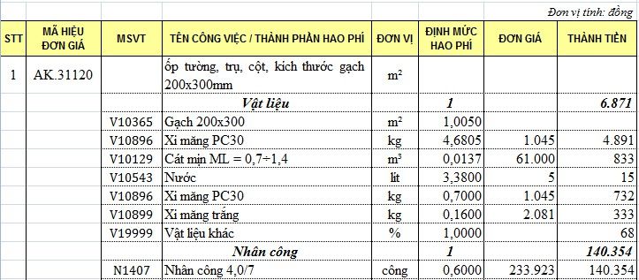

mình cũng đang băn khoăn với cái đơn giá mới 5481. ví dụ như mã AK.31120 thì vật liệu của gạch ốp 200x300 là 6871, trong khi vật liệu trong mã AK.31110 và AK.31130 của gạch ốp 250x300 và 300x300 lần lượt là 80938 và 98258. không hiểu sao lại có sự khác biệt lớn như thế? bạn nào biết giúp mình với.
Trong đơn giá Hà Nội 5481 không công bố mã AK.31120 (từ AK.31110 sang AK.31130 luôn). Nếu bạn chạy phần mềm ra đơn giá vật liệu là 6.871đ/m2 thì đó là do chưa có giá gạch, xem hình sau:

1. Chiết tính lại đơn giá vật liệu AK.31120 rồi đưa luôn vào dự toán.
2. Cứ Tổng hợp và chênh lệch vật tư bình thường, tại bảng TH&CLVT nhập giá gạch 200x300 (ví dụ 92.000đ/m2, xem hình dưới) vào cột giá hiện trường. lắp giá gạch ở thời điểm lập dự toán vào -> vẫn ra giá trị dự toán đúng.

Đây chỉ là một mã công việc trong đơn giá còn nhiều mã công việc mà Đơn giá 5481 của TPHN không đưa vào. Vì thế khi các bạn sử dụng phần mềm dự toán phải lưu ý, phải kết hợp với định mức 1776 (phần xây dựng) và định mức 1777 (phần lắp đặt) rồi chiết tính giá VL, NC, MTC như bác Thế Anh đã hướng dẫn ở bảng dưới. Các bạn nên chú ý điều này.
Cũng xin lưu ý một số công việc không có mã hiệu trong đơn giá 5481 của HN phải xem xét lại cụ thể hơn, lý do tại sao không đưa vào trong khi đầu vào có đủ giá vật liệu, nhân công, máy và định mức.
