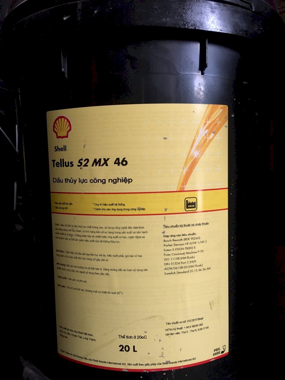

Shell Tellus S2 MX 68 là dầu thủy lực mới thay thế cho Shell Tellus S2 MX 68, có màu nhạt hơn nhưng tính cao hơn hòa toàn và tương thích với các sản phẩm trước đây của Shell do đó không có bất kỳ vấn đề gì khi thay thế, hòa trộn.
Shell Tellus S2 MX 68 là dầu thủy lực chất lượng cao được đặc chế từ dầu gốc nhóm II mang lại sự bảo vệ và tính năng vượt trội trong hầu hết các thiết bị sản xuất và nhiều thiết bị di động. Dầu có khả năng chống phân hủy do ứng suất nhiệt và cơ học, đồng thời giúp ngăn ngừa việc hình thành cặn bẩn làm giảm hiệu suất hệ thống thủy lực.
Với dòng sản phẩm mới dầu thủy lực Shell Tellus S2 MX 68 có các tính năng và lợi ích mới:
Tuổi thọ dầu cao – tiết kiệm chi phí bảo trì:
Dầu thủy lực Shell Tellus S2 MX 68 giúp kéo dài quãng thời gian bảo trì thiết bị bằng cách chống phân hủy do nhiệt và hóa. Điều này giúp giảm tối đa việc hình thành cặn bùn và mang lại độ tin cậy cao cùng độ sạch của hệ thống. Shell Tellus S2 MX 68 cũng duy trì được tính ổn định cao khi có sự hiện diện của hơi ẩm, do đó giúp tăng tuổi thọ của dầu và giảm thiểu nguy cơ ăn mòn, rỉ sét thường gặp trong môi trường ẩm ướt.
Bảo vệ chống mài mòn vượt trội:
Dầu thủy lực Shell Tellus S2 MX 68 đáp ứng tốt các yêu cầu của hệ thống thủy lực trong tương lai, và tính năng cực áp nâng cao trong thử nghiệm FZG (FLS 11 cho ISO VG 32). Dầu cũng thể hiện tính năng vượt trội trong thử nghiệm khắt khe Denison T6H20C (phiên bản ướt và khô) và thử nghiệm Eaton Vickers 35VQ25. Shell Tellus S2 MX có thể giúp các chi tiết của hệ thống kéo dài tuổi thọ.
Duy trì hiệu suất hệ thống:
Khả năng lọc tuyệt vời và các tính năng tách nước, thoát khí, chống tạo bọt vượt trội giúp duy trì hoặc nâng cao hiệu suất của hệ thống thủy lực. Sự tối ưu hóa các đặc tính ma sát cũng giúp giảm ảnh hưởng có hại của hiện tượng giật cục. Với độ sạch cao đáp ứng tiêu chuẩn ISO 4406 20/18/15 hoặc cao hơn (đo trước khi đóng bao bì) giúp giảm ảnh hưởng của nhiễm bẩn tới hiện tượng tắc phin lọc, cho phép vừa kéo dài tuổi thọ phin vừa nâng cao bảo vệ thiết bị. Nhớt Shell Tellus S2 MX 68 được thiết kế với công thức thoát khí tuyệt vời và chống tạo bọt vượt trội, giúp việc truyền lực được tối ưu đồng thời giảm thiểu ảnh hưởng tới dầu và thiết bị do hiện tượng sủi bọt khí gây nên oxy hóa và giảm tuổi thọ dầu.
