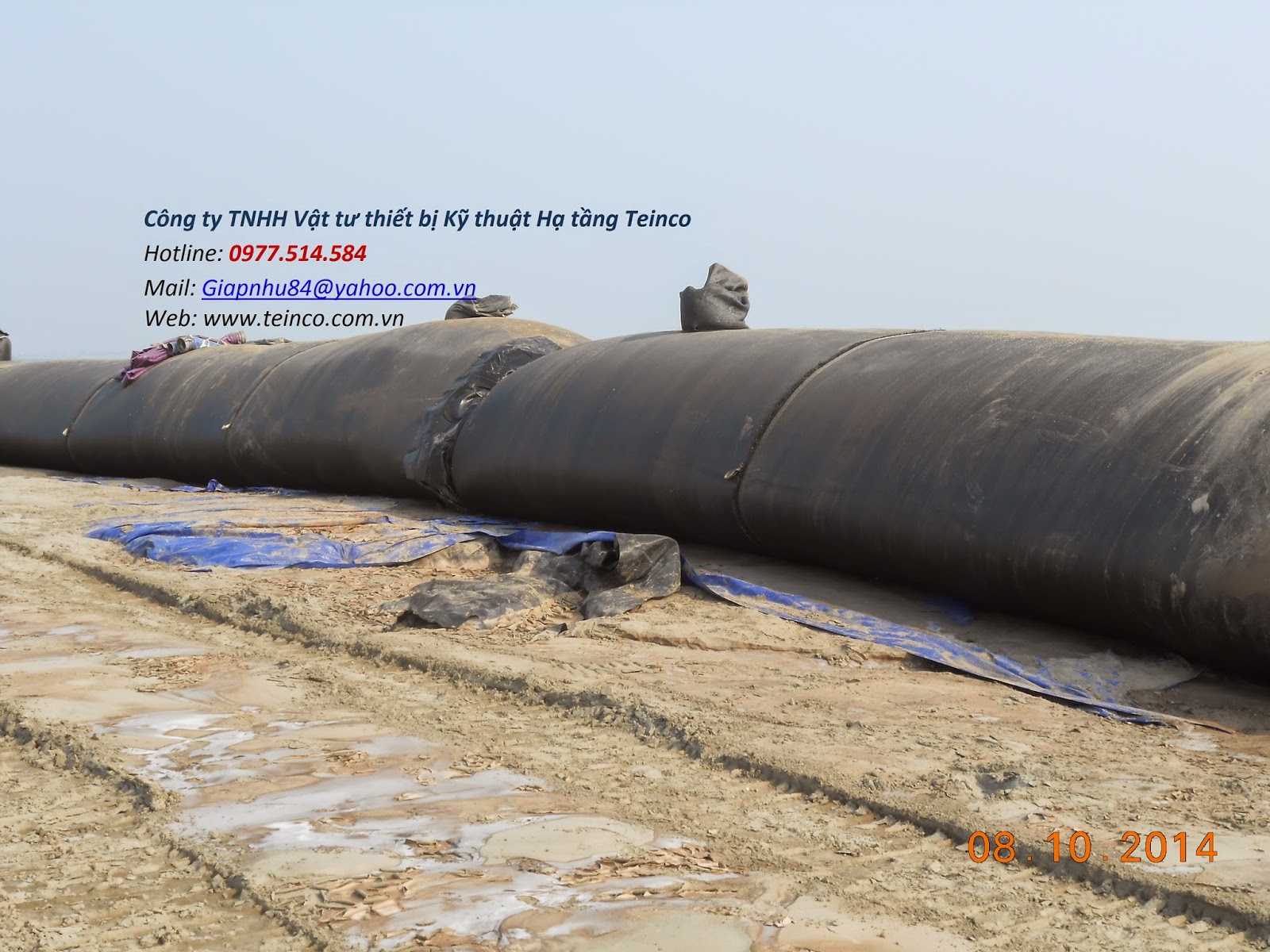

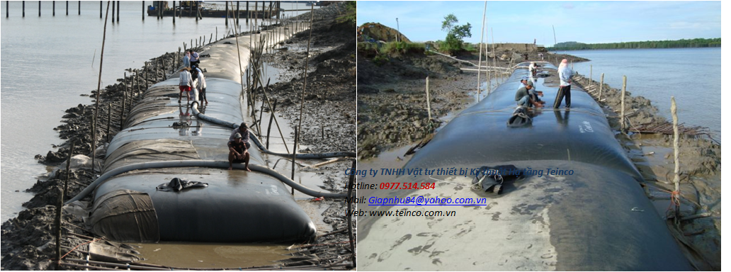

I.Cơ chế làm đầy:
* Cơ chế làm đầy được bắt đầu ở phía cuối ống địa kỹ thuật
* Vật liệu lấp đầy được bơm vào 1 đầu & 1 đầu thoát dùng để giảm áp lực. Các lỗ thoát còn lại sẽ được bịt chặt lại
* Sự làm đầy dần dần dịch chuyển tới lỗ thoát kế tiếp (đóng lại lỗ)
III.Ứng dụng:
[FONT=&amp]- [/FONT]Đê chắn sóng nhỏ tạo đê quai san nền khu đô thị ven biển, ven hồ, khu công nghiệp cảng biển, đường công vụ thi công …
[FONT=&amp]- [/FONT]Đập đất nhỏ, cải tạo cửa sông, cửa biển, khu ngập mặn
[FONT=&amp]- [/FONT]Kết cấu lõi đê ( làm lõi các công trình lấn biển) tạm thời và vĩnh cửu kết hợp với việc đổ đá hộc hoặc xây kè, cục chắn sóng tạo thành kết cấu vĩnh cửu.
[FONT=&amp]- [/FONT]Đê biển: Geotube có thể làm đê chắn sóng độc lập ngoài biển hoặc các đập đinh tạo bãi bồi….
Đường công vụ cho các công trình qua hồ lớn, sông, biển...

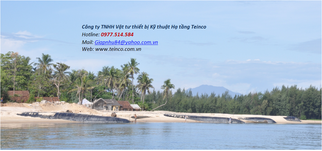

Các công trình tại Việt Nam:
1.Công trình Tam Hải: (Công trình đầu tay của em các bác ợ)!
2.Cảng Lạch Huyện - Penta Ocean
3.Đường dẫn Cầu Tân Vũ - Lạch Huyện:
4.Kè sông Ninh Cơ - Nam Định
