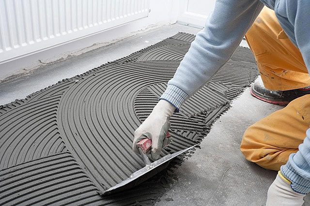

  • Thi công đúng kỹ thuật: Dùng bay răng cưa trải keo đều, đặt gạch và gõ nhẹ để keo bám đều lưng gạch.
