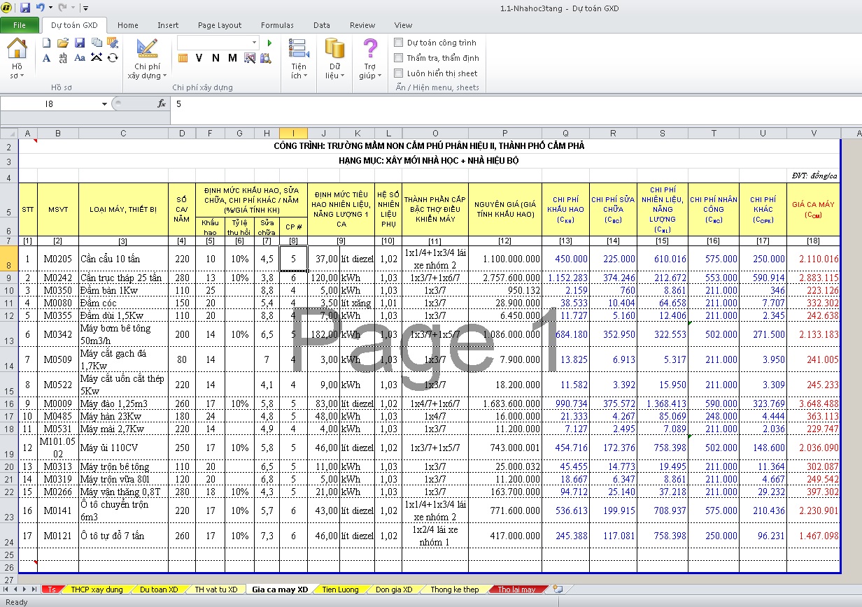

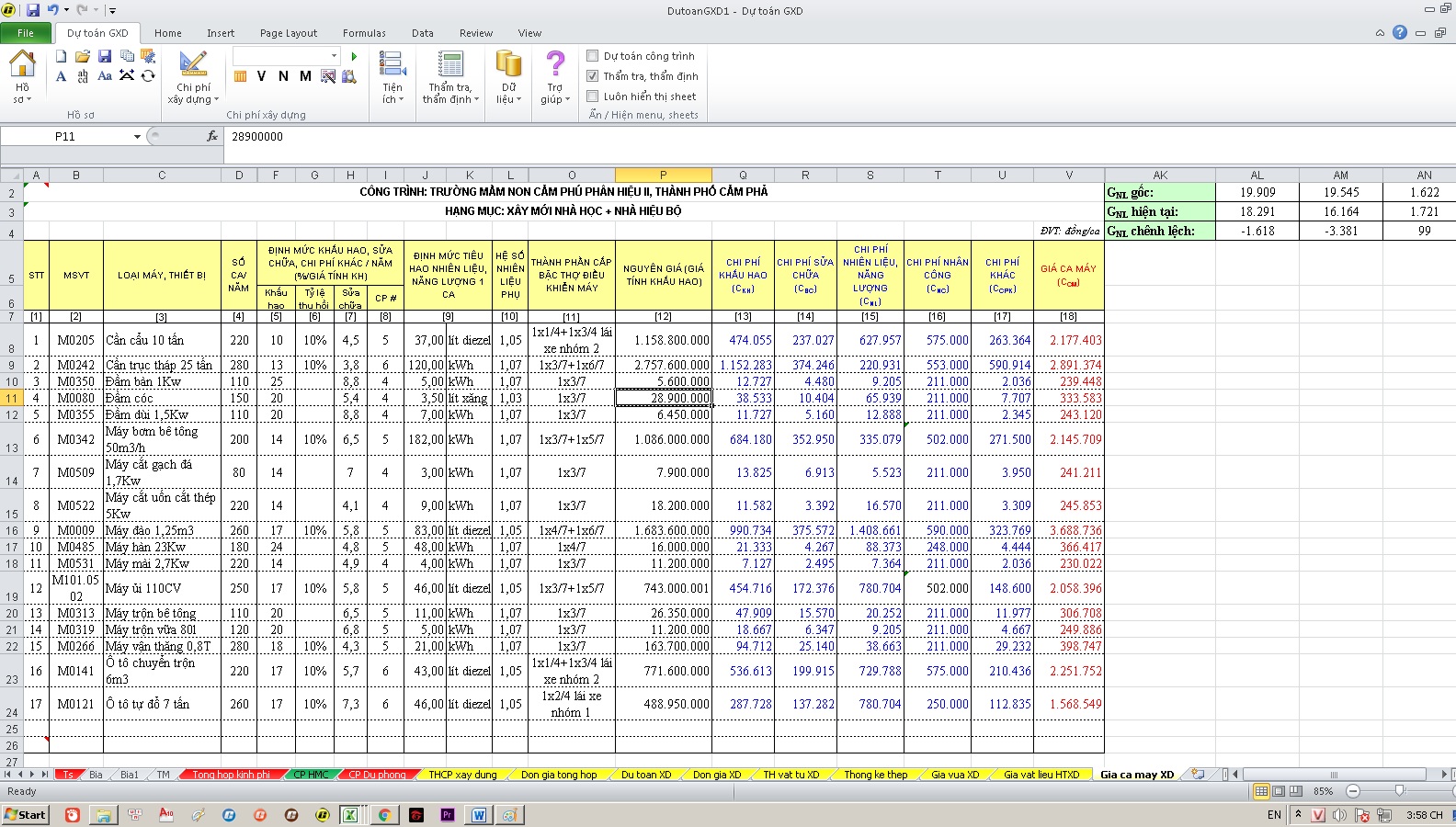

1. Khi đánh dấu cập nhật ca máy theo 1134 thì một số máy như máy ủi 110CV và máy lu,.. ( còn máy nào nữa thì em chưa biết hết) bị lỗi như trong hình. Em toàn phải tắt cập nhật 1134 đi rồi copy dữ liệu sang và làm thủ công sửa chi phí nhiên liệu rồi nhân công.

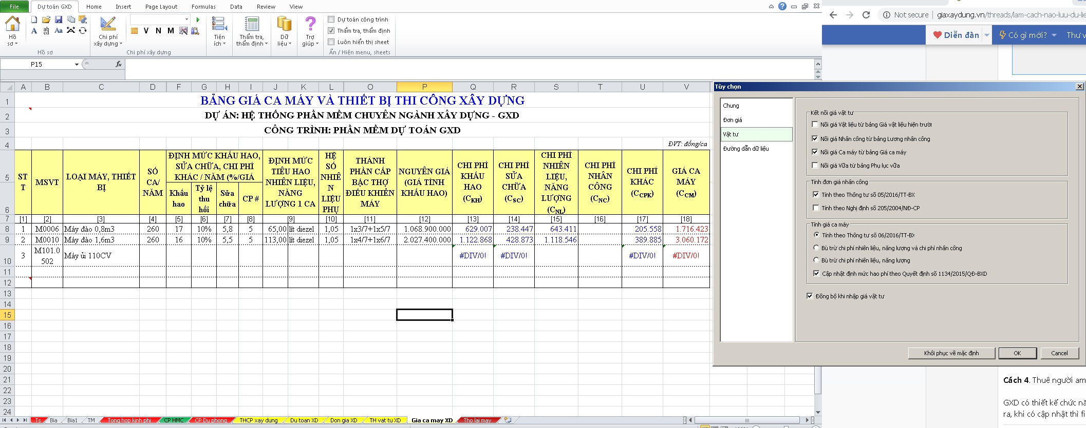

2. Mã định mức AF111 bị lỗi khi đang để cấu hình tùy chọn cấp phối vữa Xi măng PC40. Muốn hết lỗi lại phải chuyển tùy chọn về PC30 rồi chạy lại mã. Vậy còn cách nào để nó tự nhảy về PC30 không khi tất cả đang là PC40 ? Em xin hết.

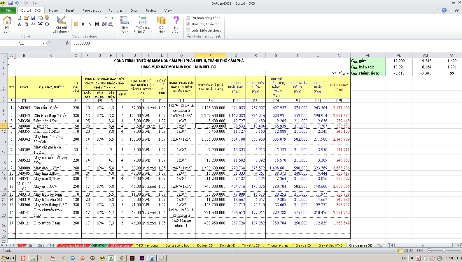

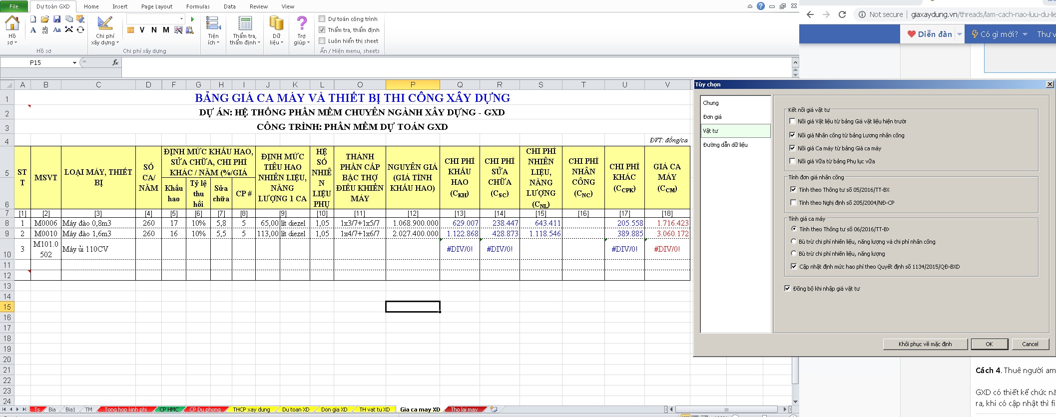

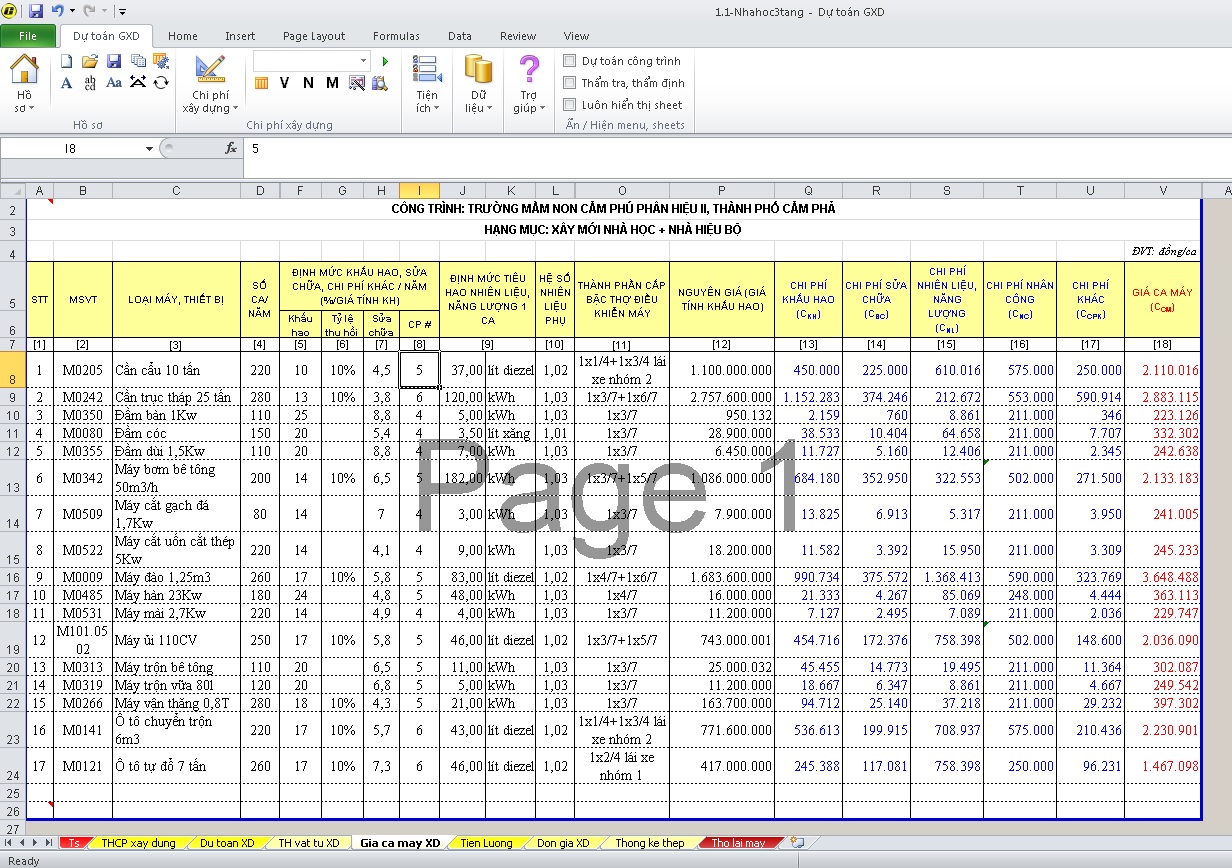

Giá ca máy khi không tích chọn cập nhật 1134 :
Giá ca máy khi chọn 1134 và mình đã sửa chỗ máy ui 110CV như đã nêu ( đã so nguyên giá với bên G8 thấy khớp) :
59392
Lấy ví dụ số thứ tự 03 Dầm bàn 1Kw nếu bỏ chọn 1134 nó là 950.132 còn khi tích chọn là 5.600.000 ( đội G8 cũng thế).
- Tỷ lệ thu hồi thì đã lên 10% theo 1134=> giống nhau.
- Khác ở nguyên giá và Hệ số nhiên liệu phụ.
+ Chưa tích chọn 1134 : hệ số nhiên liệu phụ mức thấp nhất hay sao ấy.
+ Chọn 1134 : hệ số nhiên liệu phụ cao nhất vẫn theo TT06.
- Khác ở nguyên giá.
Bạn kiểm tra giúp mình xem với, nếu thế thì dưới này tính sai hết với nhau à :)

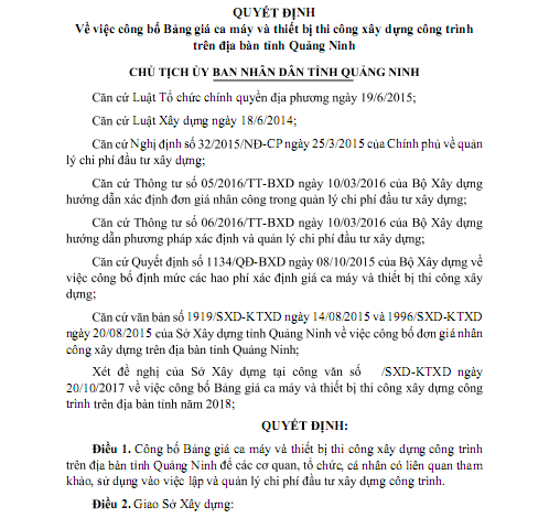

Khi công bố bảng GCM 2017 tỉnh Quảng Ninh đã căn cứ công bố theo 1134, gửi bạn hình ảnh Quyết định công bố Bảng GCM của Quảng Ninh ở ảnh đính kèm.

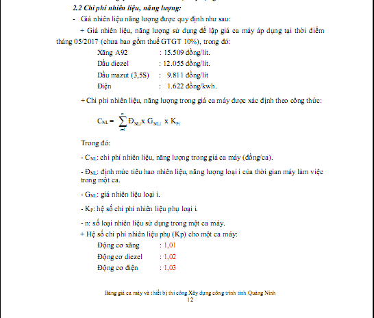

Nếu bạn tích chọn 1134 thì GXD đang để là mức cao nhất để khách hàng tham khảo
Còn khi bỏ chọn cập nhật 1134 thì phần mềm đổ ra mức thấp nhất là theo quy định của tỉnh Quảng ninh khi công bố Bảng GCM, gửi bạn ảnh kèm theo

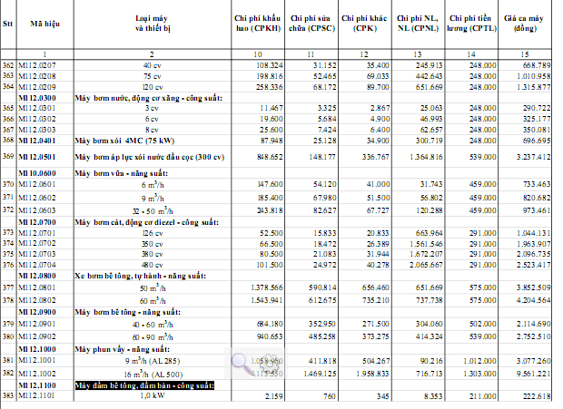

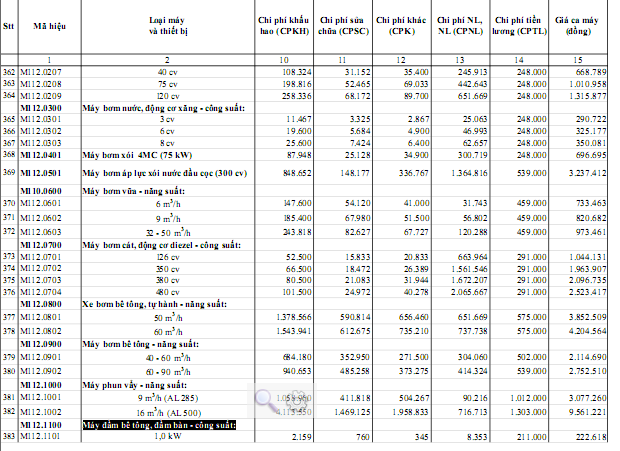

GXD vẫn tuân thủ nguyên giá vận dụng theo nguyên giá trong TT06/2010, định mức tỷ lệ theo 1134, giá năng lượng, nhiên liệu theo Bảng GCM Quảng Ninh 2017 tính toán lại thì giá máy khớp với tỉnh công bố
Nhưng trường hợp đặc biệt có 1 vài máy cũng làm như vậy nhưng không khớp với giá máy tỉnh công bố, Dựa trên các chi phí trong bảng GCM tỉnh GXD tính ngược lại nguyên giá cho máy Đầm bàn 1kW mà bạn ví dụ ở trên, bạn kiểm tra các CP trong PM đổ ra với trong Bảng GCM tỉnh sẽ thấy khớp nhau.
