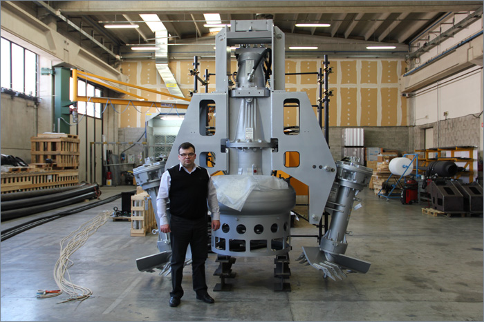

Tìm được một số thông tin về một chiếc máy bơm cát (tất nhiên cả sỏi) trên thị trường:
Công suất (kw) 30
Lưu lượng (m3/h) 180
Đường kính (mm) f150
Áp lực hút (kpa) 73.5
Áp lực đẩy (kpa) 127
Tốc độ xoay (v/p) 750
Kích thước (mm) 2600 x 1240 x 1030
Trọng lượng (kg) 2544
Trong định mức 1091/QĐ-BXD lại dùng máy với đơn vị là CV, bài toán tìm số liệu phù hợp phục vụ tính bảng giá ca máy, lập dự toán... khá là phức tạp. Theo bài viết của bạn haiopec (ở chủ đề sau): 1 CV = 75 kgf*m/s = 75 * 9.80665 N*m/s = 0.73549875 kW
Như vậy máy
350CV sẽ = 350 * 0.735 = 131,25Kw (!?)
