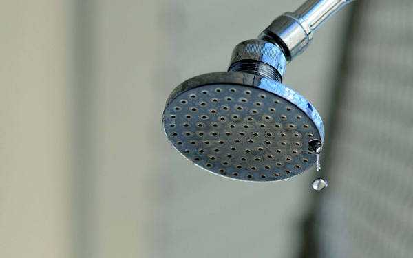

Tình Trạng Nước Chảy Yếu Và Cách Khắc Phục Hiệu Quả
Việc nước chảy yếu là lỗi phổ biến trong quá trình sử dụng sen tắm INAX. Điều này gây bất tiện và mất nhiều thời gian mỗi lần tắm.
Nguyên nhân có thể do áp lực nước thấp, lưới lọc bị tắc hoặc ống dẫn nước bám bẩn lâu ngày. Dưới đây là các cách xử lý hiệu quả:
  • Kiểm tra nguồn nước: Nếu áp suất từ nguồn yếu, bạn nên lắp bơm tăng áp để cải thiện lưu lượng nước, đặc biệt với nhà cao tầng.
  • Vệ sinh đầu sen: Tháo lưới lọc, rửa sạch bằng nước hoặc ngâm giấm để loại bỏ cặn. Thực hiện định kỳ giúp giữ dòng nước luôn ổn định.
  • Làm sạch ống dẫn: Nếu vấn đề vẫn còn, có thể ống nước bị nghẽn. Khi đó, bạn nên liên hệ thợ kỹ thuật để kiểm tra kỹ hơn.
Theo khảo sát từ các trung tâm bảo trì, phần lớn hiện tượng nước yếu là do lưới lọc bẩn, dễ dàng vệ sinh tại nhà mà không cần gọi thợ.
Xử Lý Sự Cố Rò Rỉ Nước Trên Sen Tắm INAX
Tình trạng rò nước không chỉ gây lãng phí mà còn khiến hóa đơn tăng đột biến. Với sen tắm INAX, lỗi này hay gặp tại các điểm nối, gioăng cao su hoặc van điều chỉnh.
  • Thay gioăng mới: Nếu phát hiện gioăng bị mục, hãy thay thế bằng loại chất lượng và kích thước tương thích với thiết bị.
  • Kiểm tra van nước: Van không kín có thể gây rò rỉ. Hãy kiểm tra tình trạng hoạt động và thay mới nếu bị hư hỏng.
  • Dán băng keo lụa: Với các khớp nối lỏng lẻo, bạn có thể dùng băng keo lụa quấn thêm để tăng độ kín nước.
Xem thêm các sản phẩm: Sen vòi inax HITA
Nếu không khắc phục kịp thời, mỗi ngày bạn có thể mất đến 10 lít nước – một lượng không hề nhỏ nếu kéo dài nhiều tháng.
