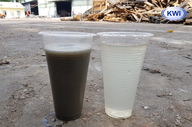

Hình 2: Chất lượng nước trước và sau khi xử lý bởi KWI
