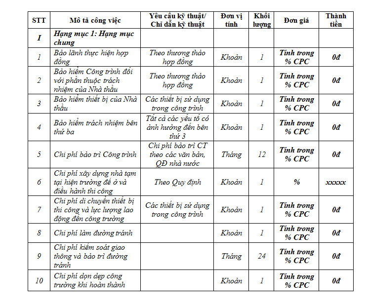

Các chuyên gia cố vấn hộ vấn đề hóc búa này với: Trong hồ sơ mời thầu có phần Hạng mục chung ở bảng dưới (Với tư cách nhà thầu dự thầu) tôi hiểu Các mục trong hạng mục chung đó khi dự thầu đơn vị dự thàu phải đưa vào và giá dự thầu = 0 đúng không các Chuyên gia ( riêng phần lán trại thì đưa theo tỷ lệ % vào), Còn giễn giải đơn giá dự thầu =0 của ác hạng mục (Bảo hiểm .... bảo trì ....) bằng cách thuyết minh vào phần thuyết minh tính giá là {các hạng trong hạng mục chung nhà thầu sẽ chấp hành theo đúng các quy định, quy phạm, giá để thực hiện công tác đó nhà thầu không tính trong giá mà sử dụng các chi phi chung của nhà thầu). Vậy có được không vậy hepme./.
Bảng số 01: Hạng mục 1- Hạng mục chung
1 Bảo lãnh thực hiện hợp đồng
2Bảo hiểm Công trình đối với phần thuộc trách nhiệm của nhà thầu
3Bảo hiểm thiết bị của nhà thầu
4 Bảo hiểm trách nhiệm bên thứ ba
5 Chi phí bảo trì Công trình
6 Chi phí xây dựng nhà tạm tại hiện trường để ở và điều hành thi công
7Chi phí di chuyển thiết bị thi công và lực lượng lao động đến công trường
8Chi phí làm đường tránh
9Chi phí kiểm soát giao thông và bảo trì đường tránh
T Đại diện hợp pháp của nhà thầu
[ghi tên, chức danh, ký tên và đóng dấu]

Phần chi phí hạng mục chung này thì cả 3 loại HĐ đều như nhau. Theo tôi nghĩ để tăng tính cạnh tranh trong đấu thầu, BMT cũng không thiết cần đưa ra cách tính hoặc tỷ lệ % cụ thể để tính các khoản mục chi phí này nhà thầu cần hiểu đây là các khoản chi phí mà nhà thầu cần thiết bỏ ra để thực hiện gói thầu và sẽ nhập chi phí trong khả năng "xoay sở" được của nhà thầu vào để chào giá.
Lưu ý: vì đã đưa ra các khoản mục này nên đơn giá công tác xây dựng không được tính lại nữa. Vì trong các mẫu HSMT 01, 02 của TT 03/2015/TT-BKH chưa đưa ra mẫu đơn giá chi tiết cho các công tác, sau khi nghiên cứu tôi đề xuất đưa ra 3 mẫu đơn giá chi tiết với 3 loại HĐ như trong file đính kèm và hình sau
dau-thau-gxd2016-mau-don-gia-tron-goi-jpg.37151
Cách này không được vì nếu không có (Bổ sung phát sinh.....) thì nà nước sẽ mất tiền oan ở đây.... sau này thanh tra, quyết toán lại bị xoi sét mệt lắm ... Chủ đầu tư không cho dùng cách này

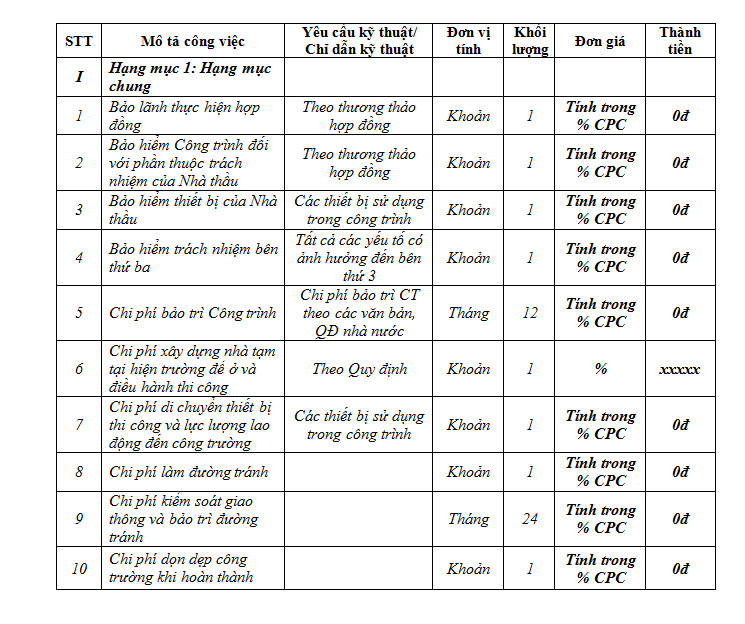

Hôm nay có ngồi nói chuyện với mấy anh cán bộ chuyên viên trung tâm SỞ kế H Tôi có ý kiến thế này mọi người tham gia chút coi có được không:
Theo Thông tư số 04/2010/TT-BXD thì có định nghĩa chi phí chung như trên. Vậy với các khoản mục như trên đưa vào chi phí chung đã hợp lý hay chưa? Có thể vin vào phần đã gạch chân như hình không? (thực sự đọc các văn bản sợ nhất mấy câu kiểu như thế này).
Em đề xuất anh chị em nào đang trực tiếp làm và vướng mắc thì lên 6B Hoàng Diệu vào Cục đấu thầu hỏi rồi phổ biến giúp anh em cho chắc chắn :(
