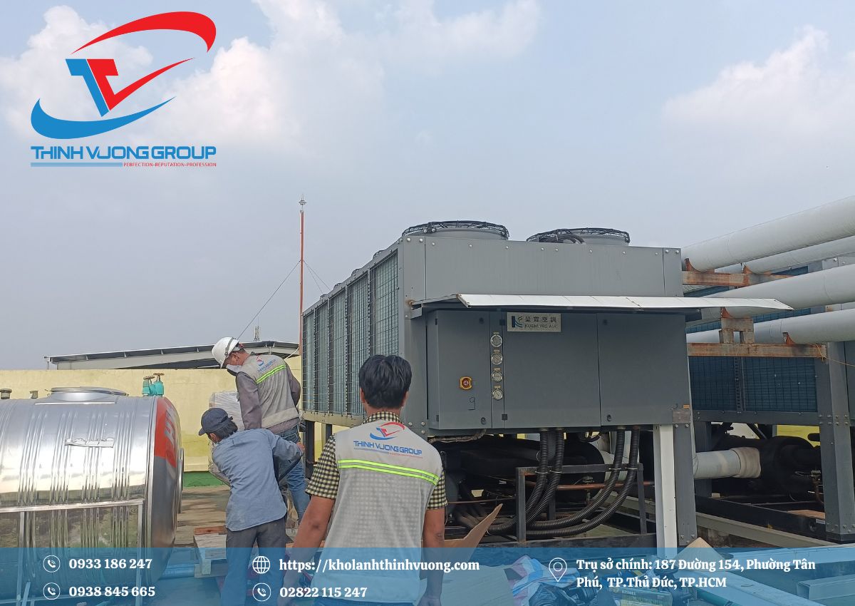

Chiller là thiết bị làm lạnh nước, sau đó nước lạnh được bơm đến các thiết bị trao đổi nhiệt như AHU hoặc FCU để làm mát không khí trong công trình. So với điều hòa cục bộ, hệ thống Chiller có cấu hình tập trung hơn, phù hợp với những dự án cần cấp lạnh cho nhiều phòng, nhiều tầng hoặc khu vực có tải nhiệt lớn.Tùy thiết kế, hệ thống có thể sử dụng Chiller giải nhiệt nước hoặc giải nhiệt gió. Phương án giải nhiệt nước thường có thêm tháp giải nhiệt và vòng nước giải nhiệt riêng, trong khi loại giải nhiệt gió thải nhiệt trực tiếp qua dàn trao đổi nhiệt với không khí.
Việc lựa chọn không nên chỉ căn cứ vào diện tích công trình. Tải lạnh thực tế, điều kiện khí hậu, thời gian hoạt động, không gian kỹ thuật và chi phí vận hành đều cần được xem xét.
2. Các thiết bị chính trong hệ thống
Một hệ thống điều hòa Chiller thường gồm những thành phần sau:- Máy Chiller: Là thiết bị trung tâm tạo nước lạnh theo nhiệt độ thiết kế.
- Bơm nước lạnh: Đưa nước lạnh từ máy đến các thiết bị trao đổi nhiệt và tuần hoàn về hệ thống.
- Tháp giải nhiệt: Có trong cấu hình giải nhiệt nước, giúp thải nhiệt từ vòng nước giải nhiệt ra môi trường.
- Bơm nước giải nhiệt: Tuần hoàn nước giữa bình ngưng và tháp giải nhiệt.

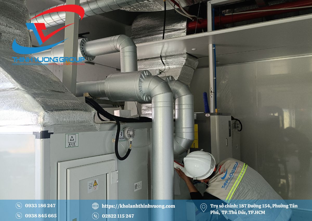

- AHU hoặc FCU: Tiếp nhận nước lạnh để xử lý và phân phối không khí đến các khu vực sử dụng.
- Đường ống, van và vật liệu cách nhiệt: Bảo đảm dòng nước tuần hoàn, hỗ trợ điều chỉnh lưu lượng và hạn chế thất thoát nhiệt.
