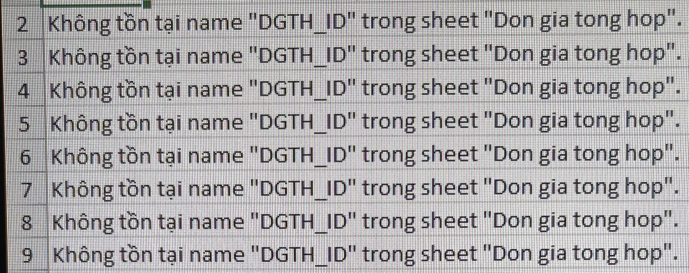

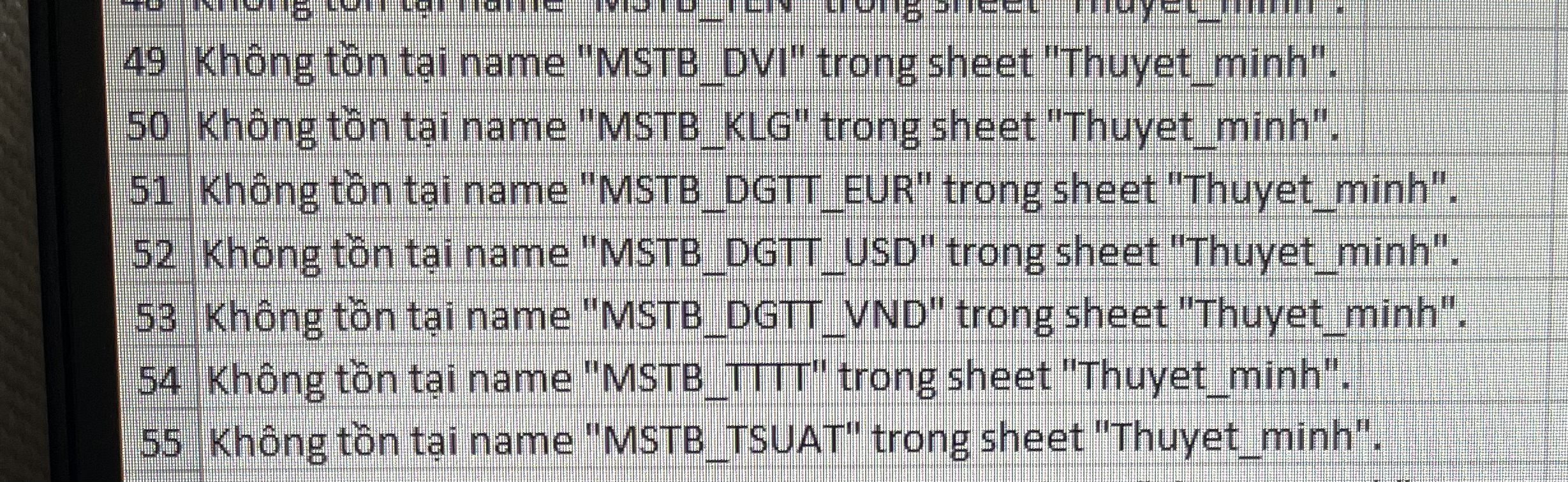

Các bác cho em hỏi chút. Bản này khi gọi đơn giá tổng hợp thấy báo lỗi sang sheet “Loi” như ảnh. và em có 1 file Thuyết minh riêng mỗi lần ẩn hiện dòng trong sheet thì báo lỗi như ảnh. Bác nào có gặp lỗi như vậy cho em chút tips xử lý. Em cảm ơn!
Bạn đặt thêm các Name đó vào sheet là được.
Ví dụ: Name DHTH_ID đặt vào trong sheet Đơn giá tổng hợp. Bạn có thể mở 1 file mới, xem Name đó ở chỗ nào, đặt vào tương tự hoặc không thì đặt vào chỗ nào trống rồi chạy.
