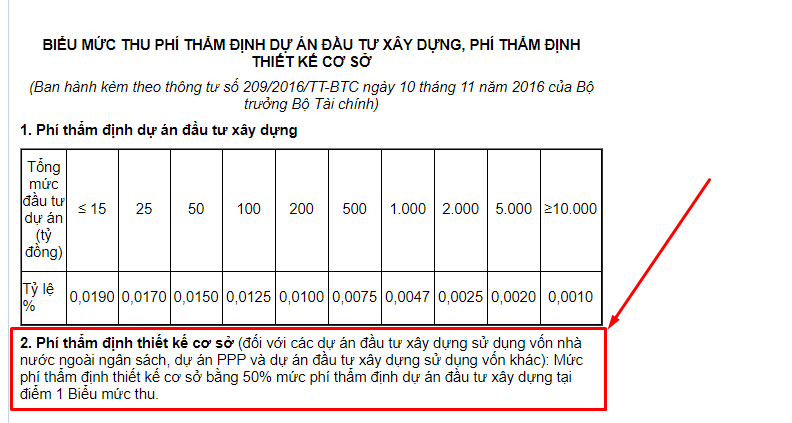

2. Em cũng cùng quan điểm với các anh/chị là Phí thẩm định BCKTKT nếu tính theo TT 209/2016/TT-BTC quá thấp (0.019% TMĐT), trong khi phí phê duyệt quyết toán vẫn cao. Em có tìm hiểu thì thấy Vụ Kinh tế XD - Bộ XD trả lời trên Cổng thông tin điện tử của họ thì ngoài Phí Thẩm định BCKTKT, cơ quan chuyên môn quản lý về xây dựng còn được thu thêm phí thẩm định TKCS (cụ thể theo hình ảnh đính kèm. Vậy cơ sở để xác định thẩm định TKCS là quy định ở đâu vì theo Mục 2, Phụ lục kèm theo Thông tư số 209/2016/TT-BTC, quy định phí thẩm định TKCS đối với dự án ĐTXD các DA ĐTXD sử dụng vốn NN ngoài ngân sách)

Mình cũng chưa đọc văn bản nào quy định khi thẩm định Báo cáo KTKT còn có thêm phí thẩm định thiết kế cơ sở cả. Thấy phí thấp quá cũng khổ cho bên thẩm định nhỉ! (công trình 1 tỷ phí thẩm định khoảng 180k, vì còn trừ thuế ra mà)

5. Vì sao tại Khoản 3 Điều 4 Thông tư 209/2016/TT-BTC chỉ quy định mức thu phí thẩm định thiết kế cơ sở của dự án sử dụng vốn nhà nước ngoài ngân sách, dự án PPP, dự án sử dụng vốn khác? Vì rằng đối với các dự án này, cơ quan thẩm định chỉ thẩm định thiết kế cơ sở thôi, không thẩm định dự án đâu (Các bạn hãy đọc Nghị định 42/2017/NĐ-CP sẽ thấy).
6. Trong BCKTKT chỉ có bước thiết kế bản vẽ thi công và dự toán, không có bước thiết kế cơ sở đâu. Thiết kế cơ sở chỉ nằm trong báo cáo nghiên cứu khả thi thôi. Việc thu phí thiết kế cơ sở và phí thẩm định BCKTKT là hai công việc khác nhau, không cùng nhau tồn tại trong một dự án.
