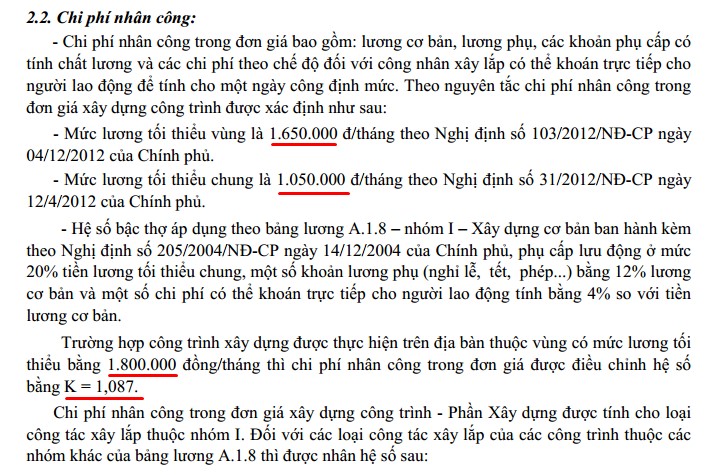

Từ khi có khái niệm mức lương tối thiểu chung, mức lương tối thiểu vùng thì cách tính lương như vậy cần xem lại bạn nhé. Có thể một số địa phương chỉ lấy 1 mức lương tối thiểu (lấy lương tối thiểu vùng) thì cách này hợp lý nhưng nếu giá nhân công mà tính dựa trên cả mức lương tối thiểu chung thì không được. Cụ thể trong thuyết minh Đơn giá XDCT Thái Bình 2013:
attachment.php
Hệ số 1,087 trong câu hỏi của bạn yenxd hỏi là do bạn đang lập dự toán tại Thành phố Thái Bình có LTTV là 1.800.000 đ/ tháng.
    150,4 KB · Đọc: 261

Hệ số 1,087 có quy định trong bộ đơn giá Thái Bình (QĐ số 1110/QĐ-UBND ngày 31/05/2013). Xem thêm thông tin về bộ đơn giá Thái Bình ở đây.
http://www.quyettoan.vn/dutoan/Cong...nh-Thai-Binh-don-gia-nam-2013-vn-2-334-3.aspx
Để tính hệ số 1,087 có thể thực hiện như sau:
- Tính lương nhân công 3,0/7 (nhóm I) theo mức lương tối thiểu vùng 1.650.000 đồng/tháng = 167.086 đồng/ngày công.
- Tính lương nhân công 3,0/7 (nhóm I) theo mức lương tối thiểu vùng 1.800.000 đồng/tháng = 181.542 đồng/ngày công.
Hệ số 1,087 = 181.542/167.086
P.S: Do tỉnh Thái Bình có tính phụ cấp lưu động theo lương tối thiểu chung là: 1.050.000 đồng/tháng nên cách xác đinh hệ số Knc= Ltt mới/LTT cũ sẽ không chính xác.
