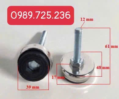

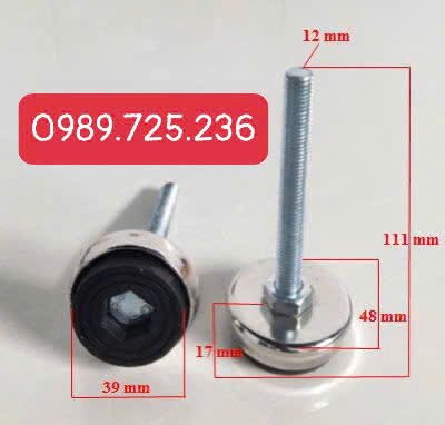

  • ✅ Chân tăng chỉnh M12 bọc sắt (chân tăng giảm bọc sắt M12)
  • ✅ Cờ lê hoặc mỏ lết phù hợp với kích thước ty ren M12
  • ✅ Thước đo độ cao (nếu cần điều chỉnh chính xác)
  • ✅ Bộ khung bàn, ghế, kệ... có lỗ bắt ren M12
  • ✅ Bu lông/đai ốc hoặc bass sắt nếu sử dụng gắn ngoài
2. Các Bước Lắp Ráp Chân Tăng Đưa Bọc Sắt M12
Bước 1: Xác định vị trí lắp đặt
  • Xác định 4 góc chân bàn, chân ghế, chân kệ hoặc máy móc cần lắp chân đế tăng chỉnh bọc sắt.
  • Đảm bảo vị trí ren M12 có sẵn hoặc khoan/lắp bass bắt ren phù hợp.
Bước 2: Lắp chân tăng chỉnh vào khung
  • Vặn chân tăng chỉnh M12 vào lỗ ren hoặc bass đã chuẩn bị.
  • Siết nhẹ tay trước, sau đó dùng mỏ lết để siết chặt phần ty ren đến khi cố định chắc chắn.
Bước 3: Tăng chỉnh chiều cao theo nhu cầu

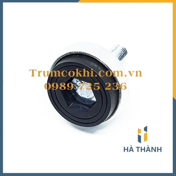

  • Vặn phần đế cao su hoặc đế kim loại để điều chỉnh chiều cao mong muốn.
  • Sử dụng thước đo để đảm bảo các chân được căn bằng đồng đều, tránh nghiêng lệch.
Bước 4: Kiểm tra độ vững và cố định
  • Kiểm tra toàn bộ kết cấu sau khi lắp. Đảm bảo các chân tăng đã được khóa chắc chắn.
  • Nếu có thể, dùng đai ốc khóa dưới phần đế để giữ cố định sau khi chỉnh xong.
