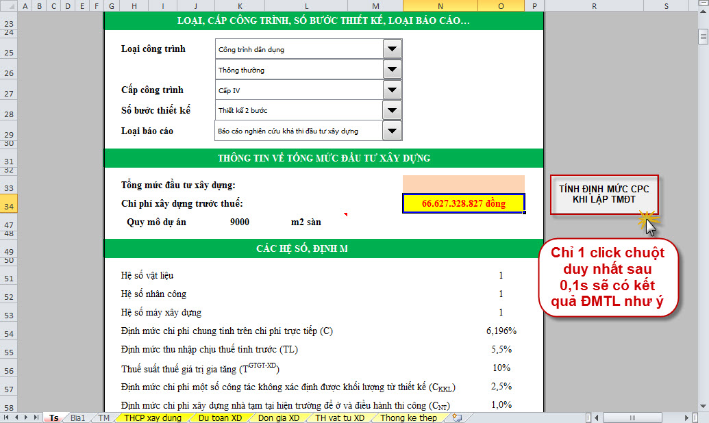

Bổ sung thêm lựa chọn dành cho các anh chị đồng nghiệp thường xuyên lập TMĐT
Mẫu Template chỉ với 1click chuột sau 0,1 giây sẽ có ĐMTL chi phí chung trong bước xác định Tổng mức đầu tư (đã xử lý triệt để vòng lặp Excel).
dmtl-cpc-trong-tmdt-jpg.46871
Quý khách hàng đang sử dụng phần mềm Dự toán GXD Click để tải mẫu Template này xuống và copy/paste vào folder ổ C:\Du toan GXD\Temp. Sau đó mở phần mềm dùng tính năng chọn mẫu dự toán menu Hồ sơ\Chọn mẫu dự toán\Du toan GXD-TMDT để bắt đầu sử dụng mẫu.

mình hỏi chút là nhập giá trị chi phí xây dựng vào rồi thì CPC ở dưới tự nhảy theo thì cái nút Tính định mức CPC khi lập TMĐT có tác dụng gì vậy ?
Cho
Khi lập TMĐT thì bạn lấy đâu ra chi phí xây dựng trước thuế trong TMĐT mà nhập???
