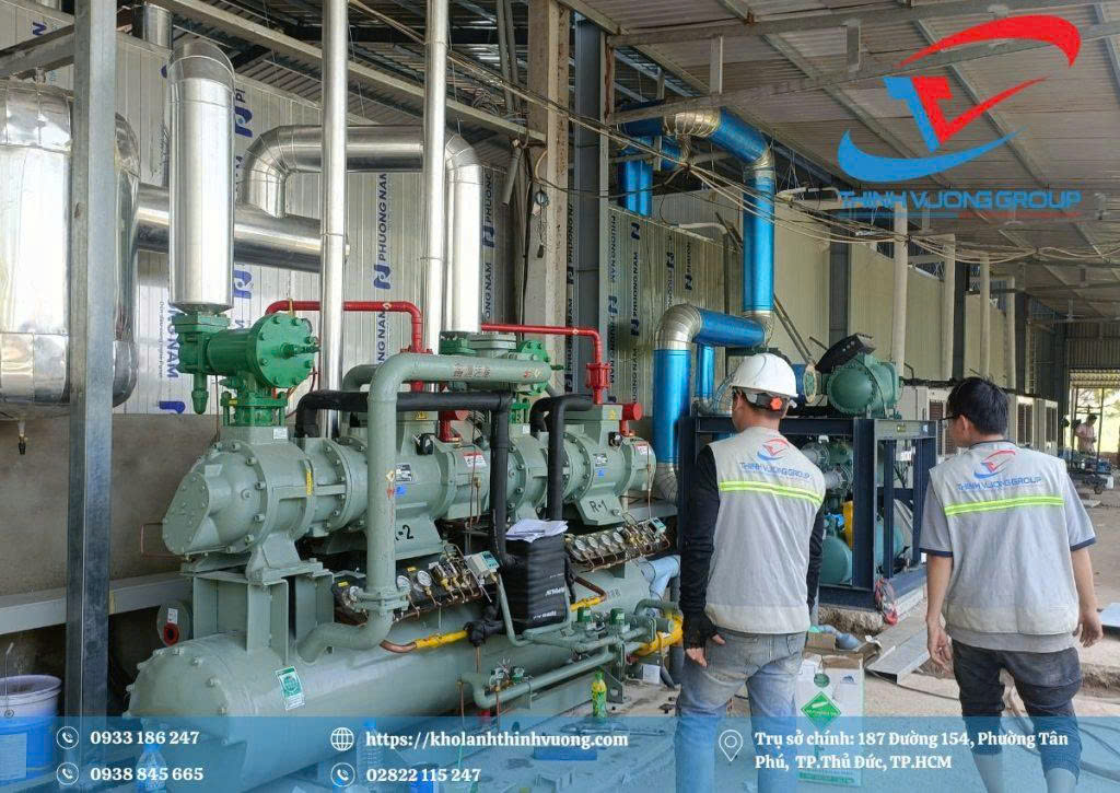

Cụm máy nén lạnh
Máy nén là bộ phận quan trọng trong chu trình làm lạnh, ảnh hưởng đến khả năng đáp ứng tải lạnh và mức tiêu thụ điện của hệ thống. Khi lựa chọn, cần xem xét thể tích kho, lượng hồng đưa vào mỗi đợt, nhiệt độ hàng khi nhập kho và tần suất mở cửa.Không nên chỉ chọn máy dựa trên diện tích sàn hoặc công suất ghi trên catalogue. Một kho có lượng hàng nhập liên tục sẽ có nhu cầu làm lạnh khác với kho chỉ đưa hàng vào một lần rồi duy trì nhiệt độ ổn định.
Dàn ngưng và dàn lạnh
Dàn ngưng có nhiệm vụ thải nhiệt ra môi trường, còn dàn lạnh trao đổi nhiệt với không khí trong kho. Hai bộ phận cần được tính toán đồng bộ với máy nén và điều kiện vận hành thực tế.Vị trí lắp đặt dàn lạnh cần hỗ trợ phân phối khí lạnh tương đối đồng đều, tránh tạo vùng quá lạnh hoặc khu vực lưu thông không khí kém. Luồng gió cũng không nên thổi trực tiếp quá mạnh vào sản phẩm nếu điều đó làm tăng nguy cơ mất nước hoặc ảnh hưởng đến chất lượng quả.

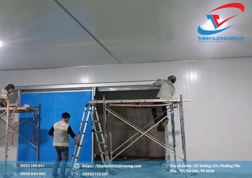

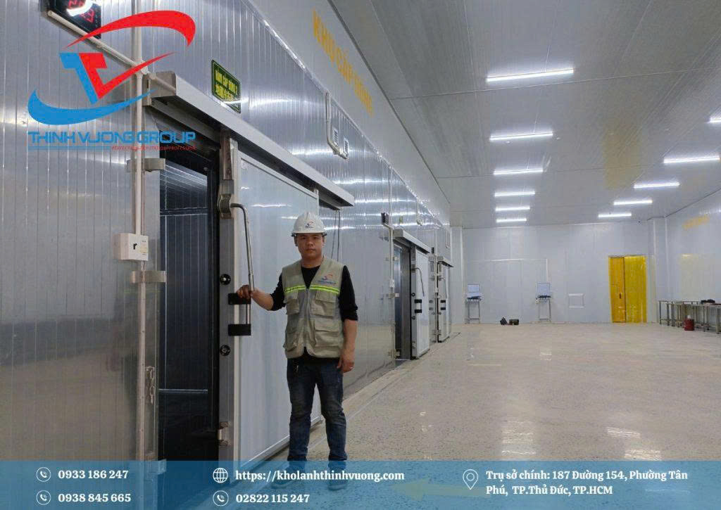

Panel cách nhiệt và cửa kho
Panel cách nhiệt giúp giảm trao đổi nhiệt với môi trường bên ngoài. Chất lượng mối ghép, độ kín của cửa và xử lý cầu nhiệt đều có thể ảnh hưởng đến hiệu quả vận hành.Cửa kho cần phù hợp với tần suất xuất nhập hàng. Nếu xe đẩy hoặc pallet thường xuyên di chuyển qua cửa, nên tính toán kích thước lối đi, độ bền phụ kiện và giải pháp hạn chế khí nóng xâm nhập.
