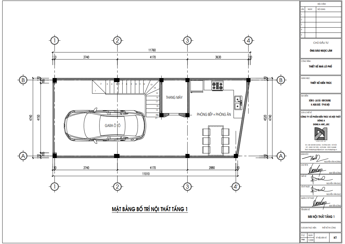

Hiện nay các dòng thang máy không phòng máy của thương hiệu Fuji cho chủ đầu tư thêm tầng mà không cần xây thêm phòng máy, tối ưu công năng sử dụng thang máy gia đình với giá cả hợp lý. Bên cạnh đó dòng thang máy gia đình mini với thiết kế siêu nhỏ hoặc thang máy kính nhỏ rất phù hợp với không gian ngôi nhà có diện tích khiêm tốn. Đội ngũ lắp đặt đang tiến hành thi công giếng thang máy.
