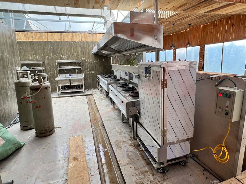

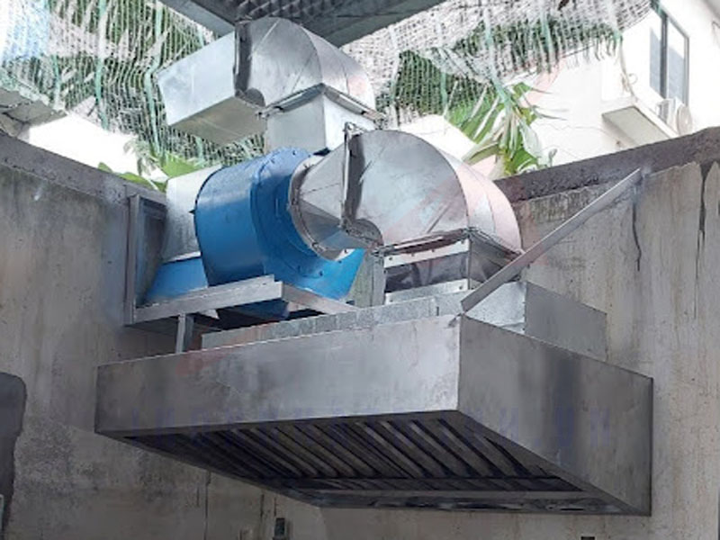

2. Lắp đặt chụp hút khói:​
  • Kích thước chụp hút: Chụp hút khói cần có kích thước lớn hơn khu vực bếp nấu để đảm bảo thu gom toàn bộ khói và mùi.
  • Vị trí lắp đặt: Khoảng cách từ chụp hút đến bếp nấu cần được tính toán kỹ lưỡng, thường từ 1.2m đến 1.5m.
  • Kết cấu chắc chắn: Chụp hút cần được cố định chắc chắn vào tường hoặc trần nhà để đảm bảo an toàn.

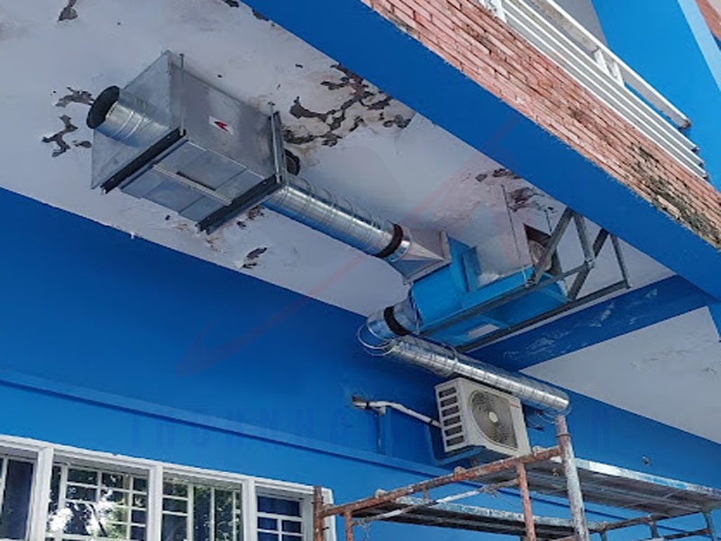

3. Lắp đặt ống dẫn khói:​
  • Đường kính ống dẫn: Đường kính ống dẫn cần phù hợp với công suất của quạt hút, tránh tình trạng tắc nghẽn.
  • Độ dốc ống dẫn: Ống dẫn cần có độ dốc tối thiểu 5% để dầu mỡ và nước ngưng tụ có thể chảy về phía quạt hút.
  • Kết nối ống dẫn: Các mối nối ống dẫn cần được kín khít để tránh rò rỉ khói và mùi.
4. Lắp đặt quạt hút:​
  • Vị trí lắp đặt: Quạt hút nên được lắp đặt ở vị trí cao, thoáng mát, tránh ánh nắng trực tiếp và mưa gió.
  • Cố định quạt hút: Quạt hút cần được cố định chắc chắn vào khung đỡ hoặc tường để tránh rung lắc khi hoạt động.
  • Kết nối điện: Đảm bảo kết nối điện an toàn, sử dụng dây điện có tiết diện phù hợp với công suất của quạt.
5. Lắp đặt hệ thống lọc dầu mỡ:​
  • Lựa chọn loại lọc: Tùy thuộc vào loại hình bếp và lượng dầu mỡ phát sinh để lựa chọn loại lọc phù hợp (lọc tĩnh điện, lọc túi, lọc nước...).
  • Vị trí lắp đặt: Hệ thống lọc dầu mỡ thường được lắp đặt trong chụp hút hoặc trên đường ống dẫn.
